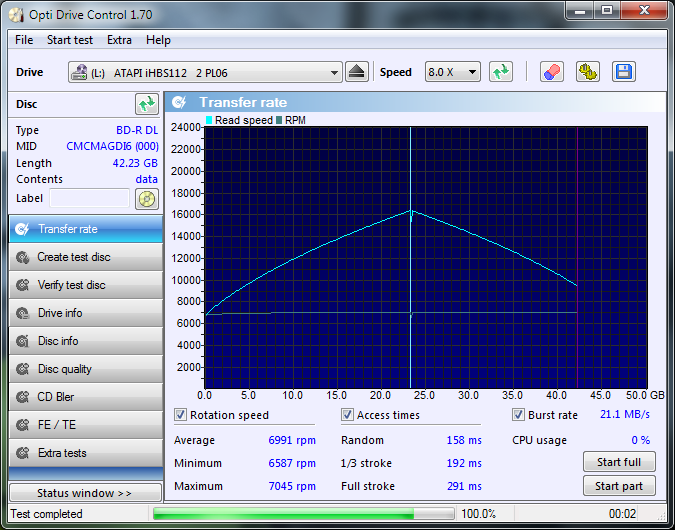

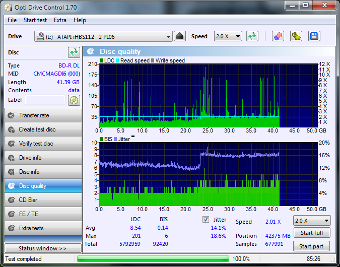

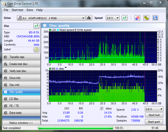

Dołączyłem także do grona posiadaczy Pionier'ów z modelem BDR-S09XLT FW 1.10. No więc zaczynam zabawę z testami :spoko:
Ostatnio dotarł do mnie spindel 20 szt TDK BR-R DL ale niestety na kiepskim nośniku CMCMAG-DI6-000.
8 płytek na palnikach iHBS112 i BH10LS30 poszło do kosza czy to ze względu na błąd przy zapisie czy przy weryfikacji i odczycie. Te, które się nagrały i są odczytywalne wyglądają tak:
TDK BD-R DL CMCMAG-DI6-000 palona na BH10LS30 FW 1.02 x4 w ImgBurn 2.5.8.0, OPC ON
http://forum.cdrinfo.pl/attachment.p...1&d=1399314698
TDK BD-R DL CMCMAG-DI6-000 palona na iHBS112 FW PL06 x4 w ImgBurn 2.5.8.0, OPC ON
a tak wygląda dziś nagrana z tego samego spindla TDK BD-R DL CMCMAG-DI6-000 palona na BDR-S09XLT FW 1.10 x4 w ImgBurn 2.5.8.0, OPC OFF
http://forum.cdrinfo.pl/attachment.p...1&d=1399318119
Jak narazie Pionek pozytywnie mnie zaskoczył. Jak na taki kiepski nośnik poradził sobie najlepiej. Płytka bez problemu odczytywana we wszystkich napędach BD co mam (w podpisie) łącznie ze stacjonarkami.
Zobaczymy co będzie dalej.
Pozdrawiam,

Zobaczymy jak będzie z moją partią MEDIARANGE (4 BD miałem) i TDK na podkładzie CMCMAG. Co jakiś czas je potestuję.
Ale jakby nie było to do końca trefnego spindla od TDK zostało mi 7 szt BD i potem będą testy BD-R DL MEI-T02-001. Może znajdę też jakąś jeszcze TDKBLD-RFB-000 i jakieś pojedyncze inne nośniki.
