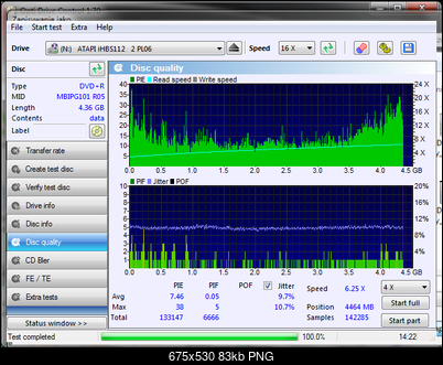

Extreme DVD+R 16x (Made in Indie)
Burn 8x
KProbe
TA inner
TA middle
TA outer

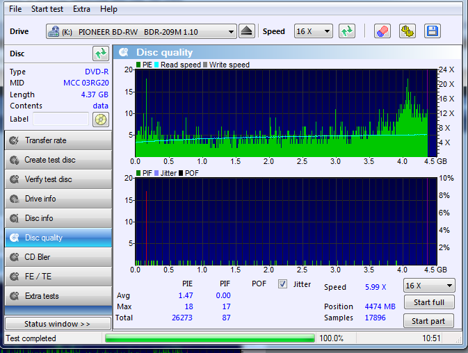

Verbatim (z nowej dostawy) - palony x6
I ogółem (odpukać) obie sztuki Pionka palą wszystko i na wszystkim póki co
Później dam obiecane x4, x8 i jakieś deko starsze CD-Ry, które mam na składzie (ciekawe jak się Pionek obroni)

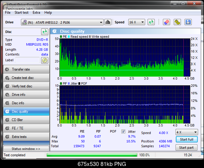

Verbatim DVD-R Archival Grade Printable, Palona x6 (oba screeny przedstawiają ten sam nośnik)
90/100 jak na te płyty to średnio, lecz proszę wziąć pod uwagę fakt, iż ostatnie kilka serii Archival Grade są znacznie gorszej jakości niżeli te sprzed lat.
