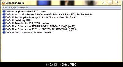

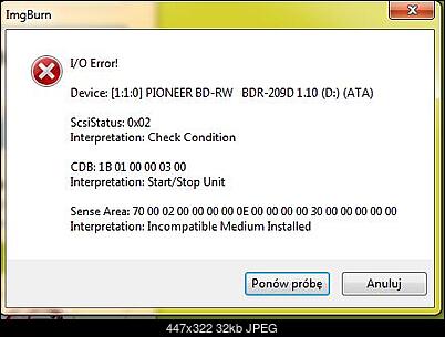

Niestety, nie całkiem się powiodło. Optymizm był przedwczesny. Jak się zaczął zapis, to ImgBurn przełączył w okienku wyboru z Pioneera na dysk H: i tam zapisał obraz. I tak za każdym razem. Na dole okna programu pokazuje się komunikat: "Device not ready. Incompatible Medium Installed". Screen poniżej.
Pioneer BDR-209\S09 BD-R x16-imgburn.jpg   Pioneer BDR-209\S09 BD-R x16-przechwytywanie.jpg   Pioneer BDR-209\S09 BD-R x16-przechwytywanie2.jpg

Po pierwsze uaktualnij ImgBurn do 2.5.8.0.
Po drugie najnowsze wgrać stery do SATA.
Jaka płyta główna w kompie i jakie kontrolery SATA i do którego podłączony Pioneer BDR-209.

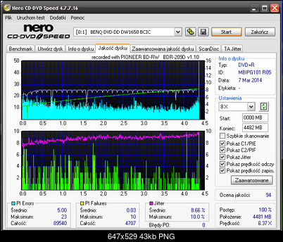

Verbatim BD-R DL x4
Pioneer BDR-209 EBK
Zapis x6 NERO 2014

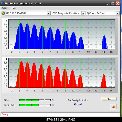

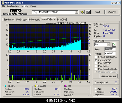

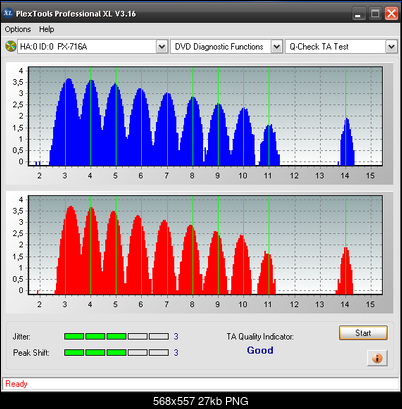

GigaMaster DVD+R RITEKF16 Made in Tajwan
Pioneer BDR-209EBK fw.1.10
ImgBurn 2.5.8.0 x4
