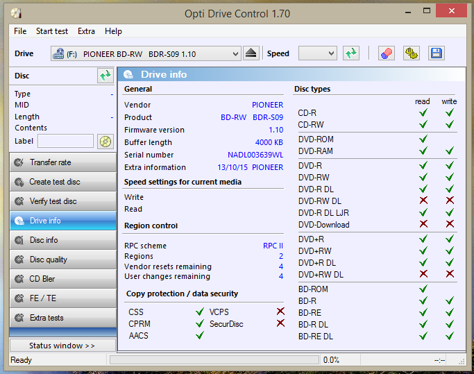

Zakupiłem BDR-S09XLT No i jak chcę zrobić disc quality poprzez opti drive control to wyświetla mi że drive not support this function. Dlaczego?
Tal-Rash /Rafał S. /GG: 155555 /WWW: http://rash.home.pl
Tal-Rash jest offline   Odpowiedz cytując ten post
Stary 15.12.2014, 14:18   #7
Posty: 22,768
Napisany przez Tal-Rash Podgląd Wiadomości
Pionek jest na chipset Renesas i nie testuje disc quality dla BD\jedynie jako tako działa test płyt jednowarstwowych DVD.
