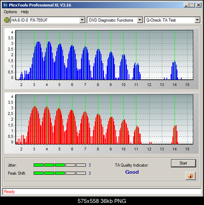

Co do FW 1.20 (mam dwa takie Pionki, ale tylko na jednym system pozwolił mi zrobić update) jest delikatna poprawa zapisu DVD+R (to testowałem akurat) na nośnikach Verbatim MCC 004
Śmiało instaluj 1.20
Verbatim DVD+R x16 MCC 004
Nero Burning Rom 2014
Fw. 1.20, prędkość x6
OWS: No
Ogółem to z tymi kapryśnymi nośnikami 209-tka radzi sobie bardzo dobrze.

Testy? Tak na dobrą sprawę, żeby się czegoś dowiedzieć, należy porównywać wyniki z kilku napędów. Do testowania używam Lite-On z serii IHAS czy to x22 czy x24 (ihas 122 i 524) z rewizją B oraz Plextora z oprogramowaniem PlexTools Pro XL 3.16, które dopiero poznaję od strony testowania.
Największą wiedzę na ten temat posiada Użytkownik czary2mary tak na prawdę
@PeterMac
Niestety nie mam porównania, gdyż 209EBK jest moim pierwszym w życiu napędem Pioneer'a.
Wcześniej paliłem wyłącznie na Plextorze 950 SA (mam jeszcze jeden do dziś dnia - świetna konstrukcja).
209-tki mam dwie. Na najnowszym dostępnym FW Plextor pali lepiej BD-R Fortisa niż 209-tka na 1.10. Po instalce 1.20 wyniki są porównywalne.
Palę 209-tką bardzo dużo tak na prawdę, z prędkością x2 na słabszych nośnikach czasami nawet i nie miałem jak dotąd żadnej reklamacji.
Również spośród wszystkich moich napędów (za wyjątkiem ihasa 524) Verbatimy DVD+R od MCC 209-tka w testach pokazuje procentowo najniższy Jitter (noo, czasem nawet jest lepiej niż na ihasie).

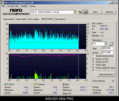

A tu z wczoraj - obie palone tak samo:
Verbatim DVD+R x16
Pioneer 209 EBK, Fw. 1.20
Nero BR 2014, prędkość x4
Ostatnio zmieniany przez Leman39 : 21.12.2014 o godz. 13:04

Verbatim DVD+R x16
ImgBurn, prędkość palenia x16 (MAX)
Inner
Middle
Outer
Jak na Max prędkość palenia nie jest źle
