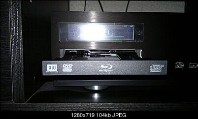

209EBK zakupiona (S09XLT z uwagi na szerokość tacki nie będzie pasować do obudowy z klapką) pójdzie do komputera HTPC głównie jako odtwarzacz filmów BD zamiast obecnego BDC-202 a 207EBK zostaje jako palnik główny w desktopie (ponoć jednak trochę lepiej pali niż nowa seria) tak to juz jest ze coraz bardziej jakość elektorniki leci na łeb.
Przy okazji tez zapytam o jakiś napęd dobry do testowania płytek szczególnie BD, BD DL.

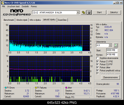

Verbatim DVD+R x16
Pioneer 209 EBK, Fw. 1.20
Nero BR 2014, prędkość palenia x2,4
PlexTools Pro XL 3.16 PX-755UF

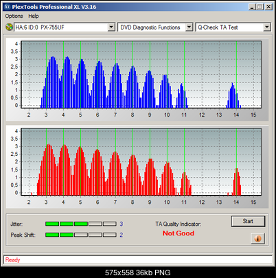

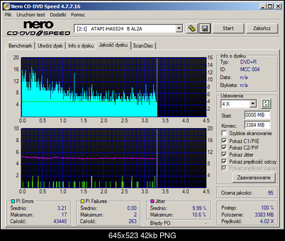

Verbatim DVD+R x16 MCC 004
Nero BR 2014, prędkość x4
Inner
Middle
Outer

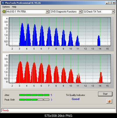

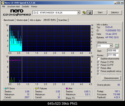

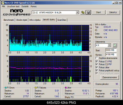

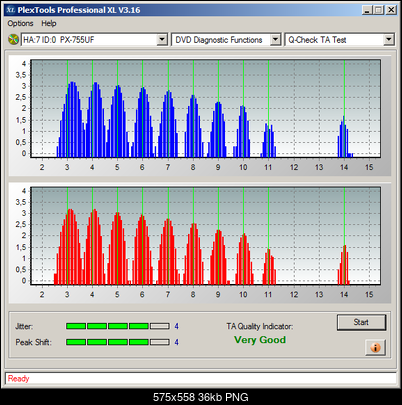

Ten sam materiał na:
TDK DVD+R x16 CMC MAG M01
Inner
Middle
Outer

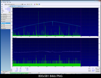

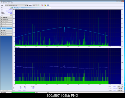

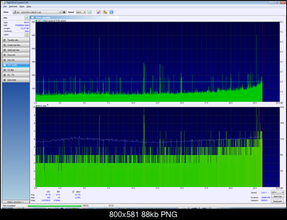

Lite-On zaczął szwankować (choć to raczej wina gorszej jakości płyt Verbatim DB50 Printable, pierwszych kilka płyt w szpindlu nagrywa się dobrze, a potem zaczyna się kiszka... ) i miał problemy z kalibracją lasera. Poczytałem na forum i kupiłem Pioneera BDR-S09XLT. Oto kilka screenów z testów Opti Drive Control. Na początek te "problemowe" Verbatimy.
Naprywane x4, bez OPC w ImgBurn:
Teraz włączam OPC i palę x4, ImgBurn:
A teraz kilka doświadczeń.
Włączone OCP, ImgBurn x2...
...x6
...x8
...i na deser x10
Widać znaczący spadek wartości Jitter dla płyt nagrywanych x4. W moim Lite-onie jest to około 10,4 -11,00. Pozostaje podziękować forum www.cdrinfo.pl. Dzięki poradom tu zawartym, po raz kolejny udało się kupić porządną nagrywarkę.

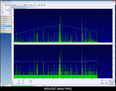

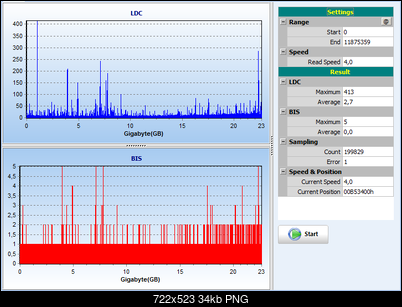

Verbatim BD-R DL 6x printable (VERBATIMf-000) w pudełkach po 10 szt.
Palona Pioneer BDR-209-EBK
Test Asus ASUS BW-12B1ST1
Płyta 1
ImgBurn 2.5.8.0 4x OPC ON
Zgodnie z tym http://forum.cdrinfo.pl/f107/mity-sh...osc-bd-r-93087 jakość teoretycznie akceptowalna. Ale na początku płyty średnie LDC ~30.
Nagrywać jeszcze raz, czy zaufać tak nagranej płycie?
Płyta 2
ImgBurn 2.5.8.0 4x OPC OFF, test 4x.
Wyniki na akceptowalnym poziomie, ale błąd weryfikacji oraz błędne sumy kontrolne danych dyskwalifikuje tą płytę.
Płyta 3
ImgBurn 2.5.8.0 4x OPC OFF, test 2x.
Wartości LDC przekroczone zgodnie z ww. tematem. Zaufać czy nagrywać jeszcze raz?

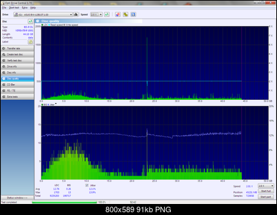

Test ASUS BW-12B1ST1 4x
Jak do tej pory najlepiej nagrana z tej partii Verbatimów DL.

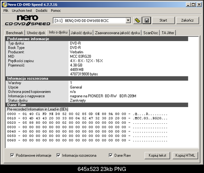

NoName (niby Verbatim) DVD-R x16 Printable

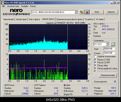

MCC 03RG20
Pioneer 209 EBK Fw. 1.20
ImgBurn 2.5.8.0 x6
PlexTools Pro XL 3.16 @ Plextor PX-755A/UF
Inner
Middle

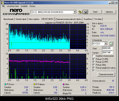

Verbatim DVD-R x16 MCC 03RG20 (Nie Printable)
ImgBurn 2.5.8.0, prędkość x6
Inner
Middle

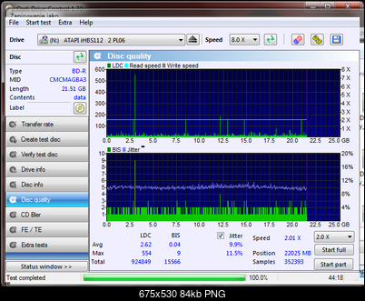

JVC BD-R x4 (printable) MID:CMCMAGBA3
Pioneer BDR-209EBK fw.1.20
NERO 2015 x4
