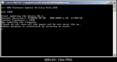

ostatni to ja i na dodatek nie mogę wgrać tego nowego softu do swojego Pionka.
Początek wszystko ok potem komunikat :
New Revision PIONEER BD-RW BDR-209M 0.00 00/00/00
Failed to update the firmware.
Dioda świeci na zielono.
Wyświetla się informacja:
"Failed to move to the normal mode "
i potem pytanie czy ponownie aktualizować i tak za każdym razem.
Pierwszy raz mam problem z aktualizacją firmware w posiadanych urządzeniach.
W czym problem ?

@Adax źle to wygląda \same zera znaczą że sprzęt bez softu jest w tej chwili
trudno mi powiedzieć dlaczego tak się stało i jaka jest przyczyna błędu aktualizacji \również do tych modeli 207\208\209 nie da się w żaden inny sposób wgrać w domowych warunkach softu.
Próbuj starszym softem \na innych sprzętach jak nic nie da to tylko gwarancja...z którą przy świecącej diodzie i sygnalizacji braku softu nie powinno być problemu....

Restart systemu i Pionek działa
po restarcie wraca do poprzedniego firmware 1.20
Właśnie na próbę wypaliłem BD-R i wszystko ok.

To bardzo dobra wiadomość czyli musi być jakiś moduł kopi zapasowej który
przywraca poprzednie fw w razie nieudanej aktualizacji
Napisany przez adax Podgląd Wiadomości
o tak ........muszę poczekać na fw. 1.40
Przywróć napęd do ustawień fabrycznych.
Spróbuj na innym sprzęcie \innym kontrolerze SATA\sterownikach SATA.
Pionki zawsze miały te aktualizacje powalone .
Ja do dziś w DVR-109 wgrywam ostanie fw.1.58 albo DVRFlash albo DVRUpdate bo inaczej żadnym sposobem do niektórych egzemplarzy (nie są to OEM )nie chce się zaktualizować.

Napęd z fw. 1.20 palił bardzo dobrze , więc nie ma co na siłę wgrywać tego fw. 1.30

@adax, Powiem Ci, że mimo wszystko, w 99% przypadków nowe Fw = nowe możliwości, spróbowałbym przepiąć do innego kontrolera na płycie lub innego PC, ewentualnie mostek np Unitek'a. (Albo faktycznie poczekać na 1.40 )
Udało się wgrać fw. 1.30 przez mostek Unitek'a.
Poszło bez problemów.
