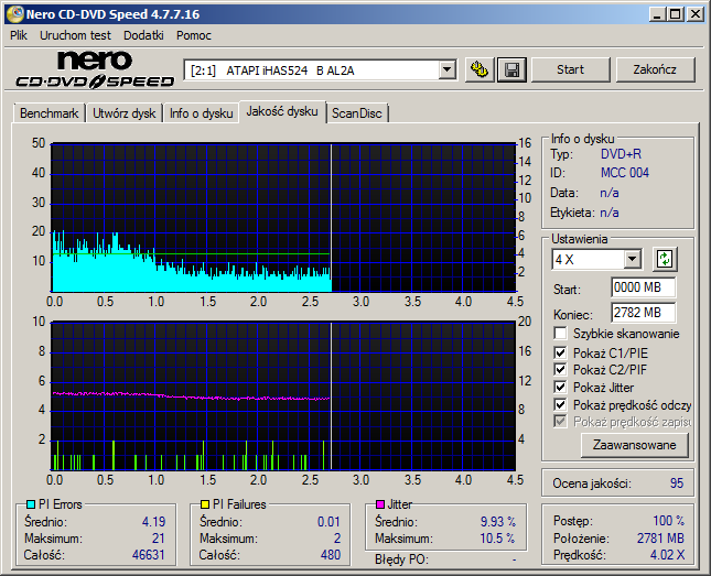

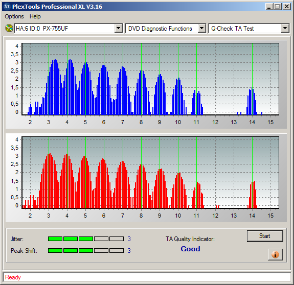

Pioneer 209 EBK Fw. 1.30
Verbatim DVD-R MCC 03RG20
Imgburn 2.5.8.0 x16

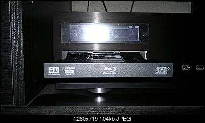

Okey
Dziękuję za pomoc
Chwilowo podłączyłem B950SA, gdyż mam kilka BD do wypalenia, jak się uporam, podłączę i zedytuję post.
