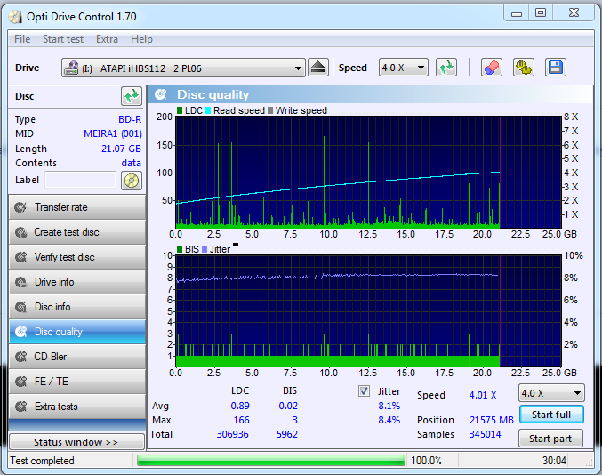

2x@ PIONEER BD-RW BDR-S09 1.32
ImgBurn 2.5.8.0
OPC: Yes
Nowo roczny pierwszy wypał
wolniej dla Panasonica znaczy jeszcze lepiej
