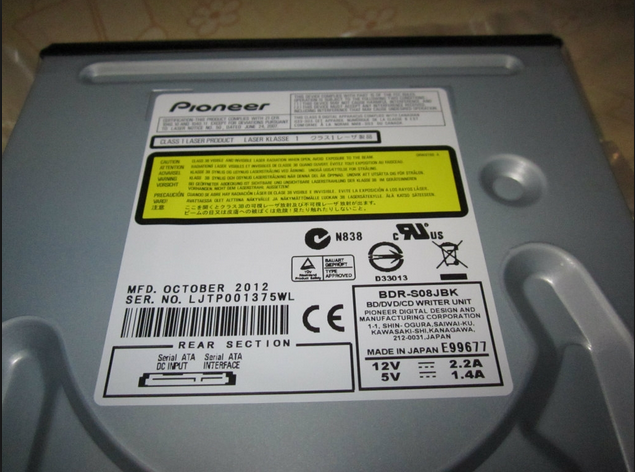

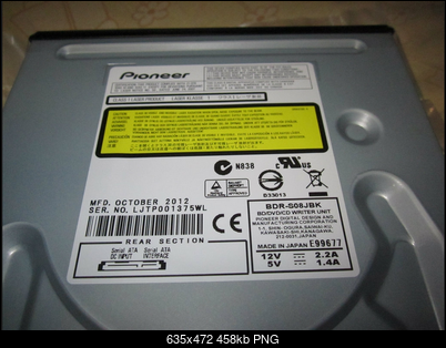

http://homepage2.nifty.com/yss/bdr20...208jbk_top.htm
A BDR-207JBK by***322;y i Japo***324;czykami i Chi***324;czykami
Stary 12.01.2016, 19:38   #14
Posty: 22,783
Ciekawe czy czymś te japońskie wersje różnią się od chińskich ?
Fotka pożyczona z Twojego forum
