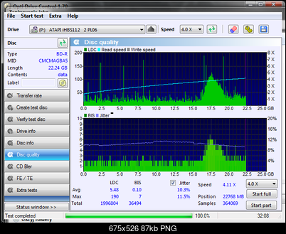

Co jest grane?
Celowo wywaliłem informację o płycie. Nośnik nagrany jakieś dwa, dwa i pół roku temu. Troszkę odechciewa się drogiej nagrywanie płyt Blu-ray, skora ma to tak wyglądać. MID wywaliłem, żebyście zachowali obiektywną ocenę. Oczywiście wszystko potem opiszę. Pozdrawiam.

Dwie ostatnie dość powtarzalne, ta trzecia od końca to dokładnie ten sam nośnik?
ups, to musi być panas X6 wypalany X4 ,teraz do tego nie dojdę mogę sprawdzić w tygodniu
Napisany przez groh.v Podgląd Wiadomości
Celowo wywaliłem informację o płycie. Nośnik nagrany jakieś dwa, dwa i pół roku temu. Troszkę odechciewa się drogiej nagrywanie płyt Blu-ray, skora ma to tak wyglgroh.v
no ale po co zakryłeś mid płyty ? jaka to płyta na czm nagrana z jaką prędkością i no i jak wyglądała zaraz po nagraniu ?
Nie dopisałem reszty, klawiatura wysiadła . Płyta ma około dwóch lat, nigdy nie odtwarzana. Wyglądała dobrze, ale nie posiadam już tamtego testu. Pewnie nośnik do niczego - słaba jakość.
Bardzo bym sie zdziwił, gdyby to nie był RITEK

Napisany przez errmas Podgląd Wiadomości
A więc tak:
Jak napisałem wyżej, płyta ma około dwóch lat. Oczywiście nagrana na S09, x4 z włączonym OPC. Nigdy nie odtwarzana, oprócz testu "quality" w Opti. Przechowywana w kopercie bez okna, pomalowana i polakierowana. Chyba pochodzi z moich japońskich zakupów, ale te Verbatimy są takie same, jak na naszym Allegro. Co ciekawe, mój stacjonarny Sony lekko tylko stęknął z dwa razy, może nawet w okolicy zmiany warstw. Płytę bez problemu skopiowałem na twardziela, ze średnią prędkością w okolicach x7. Co może przyczyną takiego stanu rzeczy, Waszym zdaniem? Sprawdziłem inne Verbatimy DB50, mam więcej takich kwiatków . Pozdrawiam.
możliwe , do tego nagrany na maksa
Verbatim BD-R x6 Printable kupione w proline
Pioneer BDR-209D
Fw. 1.34
Nero 2016
Speed: x4
File Type: png Disc_quality_05-czerwca-2016.png (86.7 KB, 588 oglądane)

Panasonic DB25, nie nagrywałem dotychczas DB50. Płyty nagrywane w listopadzie 2013 roku obie nadrukowane i pociągnięte lakierem MediaRange, czyli wszystko, jak przy Verbatimie. Koperta papierowa, test po malowaniu i lakierowaniu:
i dzisiaj:
I drugi zestaw. Ta płyta była przechowywana w kopercie PCV, jak w tym artykule o problemach z czystymi płytami:
i dzisiaj:
Jitter niższy w obu przypadkach, LDC do góry, ale po po takim czasie to wartości bez znaczenia. Wniosek. Chytry traci dwa razy. Zaoszczędziłem na tych stu paru nagranych Verbatimach z 300 złotych, a wygląda, że wszystko wyląduje w koszu . Nie sądzę, żeby Panasonic DB50 podlegał innym procesom, niż jego mniejszy brat, więc wybór jest już jasny.

Jak widac u kolegi groh.v, zaszly juz dramatyczne zmiany na warstwie ochronnej panasonikow MEIRA1 (ktora jest najwyzszej mozliwej jakosci)
Prosze sie przyjrzec blizej wynikom skanow
1-plyta w kopercie papierowej
BIS total 3885 listopad 2013 start
BIS total 16909 czerwiec 2016
Dla uproszczenia rachunkow 3 lata
Przyrost totalny bledow 335 %
Przyrost roczny bledow 63 %
zastosujmy wzor na procent skladany (3lata)
3885*(1+(63/100))^3 = 16824 widzimy wyniki sie pokrywaja
zastosujmy wzor na procent skladany (20lat)
3885*(1+(63/100))^20 = 68099372 prognoza
BIS total 68099372 czerwiec 2033
2-plyta w kopercie PCV
BIS total 2391 listopad 2013 start
BIS total 19796 czerwiec 2016
Przyrost totalny bledow 728 %
Przyrost roczny bledow 102 %
2391*(1+(102/100))^3 = 19707 widzimy wyniki sie pokrywaja
2391*(1+(102/100))^20 = 3059193621 prognoza
BIS total 3059193621 czerwiec 2033
Jak widac PVC jest znacznie bardziej agresywne niz papier ...
Obie tak przechowywane plyty w 2033 roku beda na 100% do kosza.
