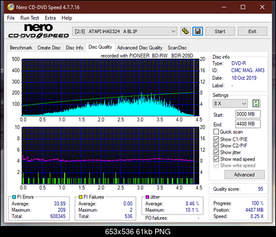

LG 16x DVD-R
Branded
CMC MAG. AM3 (Made in Taiwan)
BDR-209D (1.51)
@ 12x

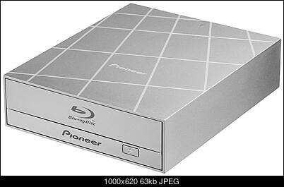

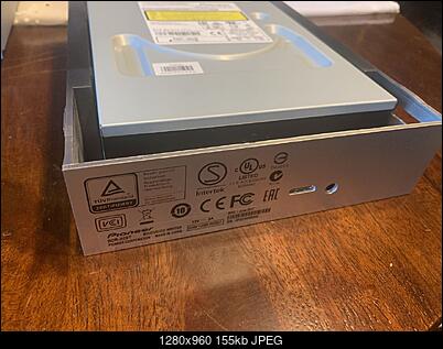

Info dla zainteresowanych... ale może od początku.
Kilka miesięcy temu blackened2687 poprosił mnie o dumpy pamięci napędu Pioneer BDR-X09T
kilka dni temu odezwał się ponownie z sugestią, że wewnątrz aluminiowej obudowy może znajdować się napęd BDR-209M,
z firmware 1.34, który powinien zostać flashowany bez problemów z oficjalnym flasherem BDR-209EBK 1.52.
Zabrałem się zatem do rozebrania napędu i....
dalej

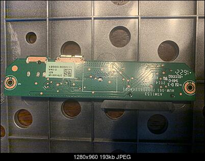

a tu kontroler SATA-USB 3.0
Napęd jak można wyczytać z etykiety to faktycznie BDR-209EBK z biosem 1.34.
Pobrałem zatem najnowszy firmware tu
i wgrałem bez problemów do napędu.
Całość poskładałem i podłączyłem ponownie do komputera.
Napęd oczywiście jest widziany przez system jako BDR-X09 z biosem w wersji 1.00-ID60
W kolejnym kroku, by uniknąć niepotrzebnego demontażu obudowy napędu, blackened2687 przygotuje "oficjalny" updater do najnowszej wersji firmware.
Dzięki Denis

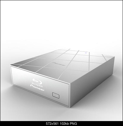

PS Widzę, że jest jeszcze inna wersja obudowy BDR-X09T ciekawe czy środek jest identyczny jak w mojej

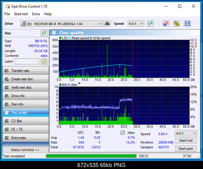

cake 50
Verbatim BD-R 50GB 4x MEI-T02-001
2x@PIONEER BD-RW BDR-S09XLT 1.52
ImgBurn 2.5.8.0
OPC: No

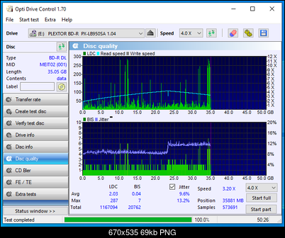

cake 50
4x@PIONEER BD-RW BDR-S09XLT 1.52
ImgBurn 2.5.8.0
OPC: No
