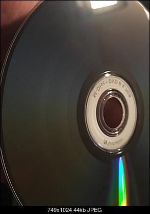

wypalona przy podpiętym do interfejsu dwóch napędach (Pioneer i jaki stary Lite-On combo) i z pewnością dużych niedoborach prądowych zasilania. Płyta po wypaleniu posiada wyraźnych kilka okręgów. Sam Pioneer miał problemy z ponownym odczytaniem tej płyty (mielił chwilę i wysuwał tackę, za trzecim razem "chwycił"):

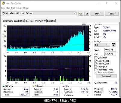

Płyta nr 2:
wypalona przy podpiętym jako jedyny napędzie Pioneer. Pod światło widoczny jeden okrąg blisko krawędzi zewnętrznej. Brak problemu z jej odczytem w dowolnym napędzie.
Nie mam pojęcia jakie wnioski można z nich wyciągnąć? Bo spodziewałem się innych wyników (ogólnych)...
