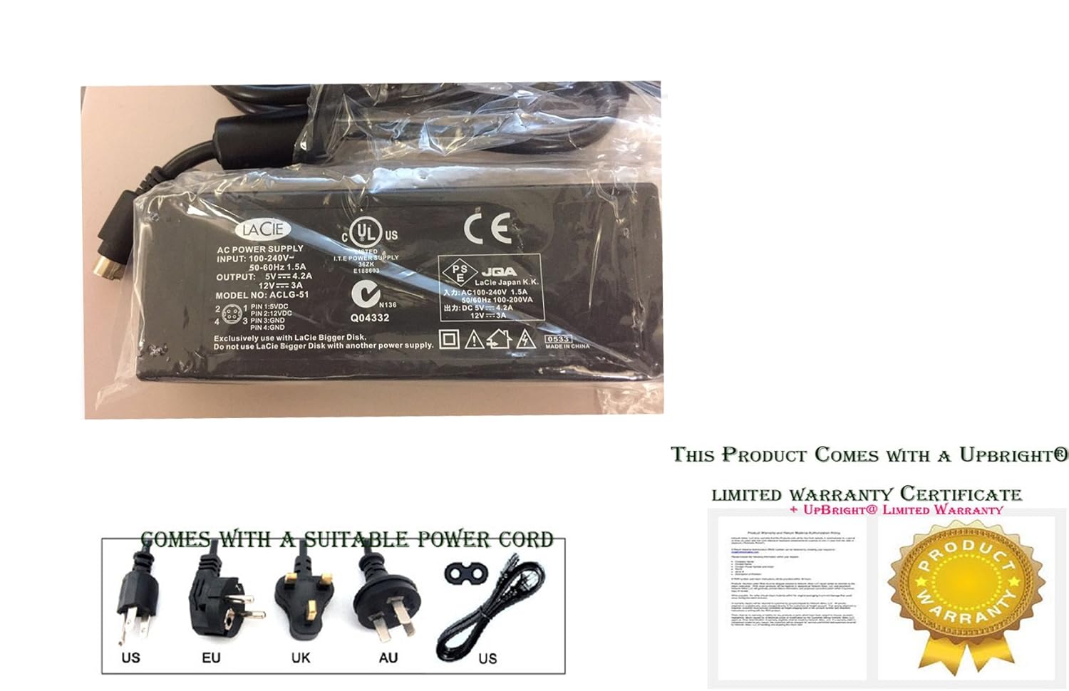

Ja polecam taki zasilacz, i dwa napędy równolegle da radę w porywach ;)
https://images-na.ssl-images-amazon....L._SL1500_.jpg
