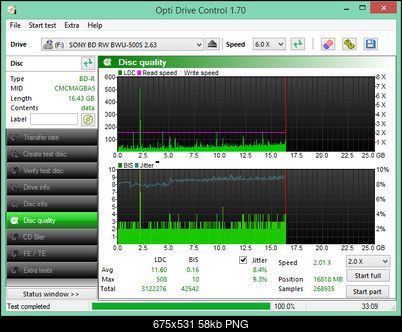

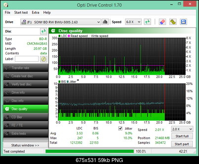

Panasonic (zakup w Intermarche), zapis X4:
Trochę dziwna końcówka, mniej więcej w tym samym momencie napęd 208DBK miał negatywny skok, który potem opadł na wykresie. Tutaj już niestety wykres się nie wyprostował. (ten sam producent nośnika, lecz to nie wersja "printable"). Jitter nieco lepszy niż w siostrzanym modelu.

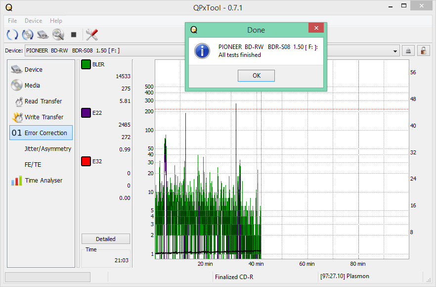

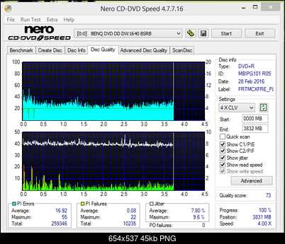

Czy ja wiem -przy zapisie x4 masakruje raczej Pionka -popatrz na średnie wartości błędów
LG Nero 12 x4

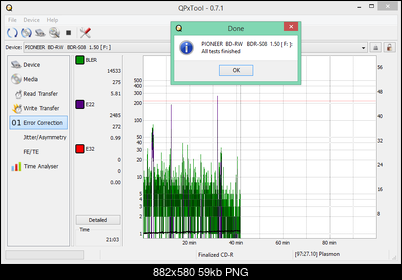

Znalazłem w temacie coś takiego, więc nie wiem czy to partia czy jak:
File Type: png Panasonic BD-R .png (472.2 KB, 266 oglądane)
pozdrawiam.

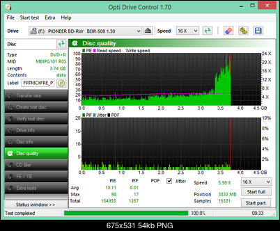

Ta sama tylko tą którą znalazłeś palona x12 a jak na taki speed to całkiem nieźle,
Tu masz x16 -przy takich prędkościach wszystkie płyty jakie widziałem palone na Pionkach są na czerwono
