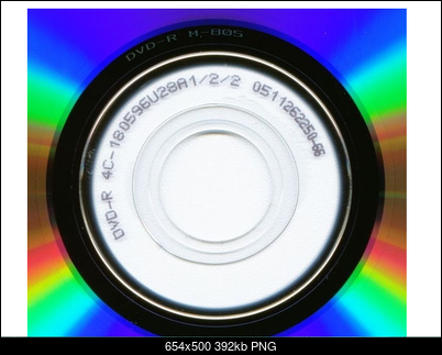

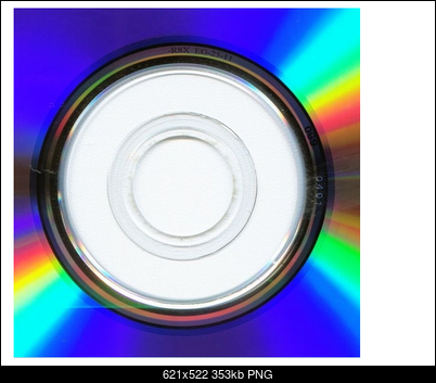

Stamper Code \ Hub Serial
Kody tłoczni \ partii , przeznaczenia , ustawienia i informacje dodatkowe
Ciężko je odczytać z tych nośników ...
Tu przykładowe umieszczenie kodów ...
W Twoim przypadku jeden jest w plastiku wytłoczony na pierścieniu przezroczystym nośnika -bez lupy ciężko odczytać a drugi jest razem z zaprogramowaniem nośnika naniesiony od spodu na początku warstwy nagrywanej .... Jak odczytasz to wstaw je i będzie wszystko wiadomo czy masz japońskie tłoczenie MEI\Panasonic czy testowe , kalibracyjne RITEK Tajwan

Odczytałeś tylko hub code ..
Brakuje jeszcze najważniejszego stamper code który jest przy warstwie nagrywanej .. powinien być w takim formacie dla tego nośnika "4R2D05A03C31R"
Ale przynajmniej hub code jest od RITEK Tajwan ..ale dopiero drugi kod może potwierdzić na 100% oraz co to za partia nośnika i dlaczego mogą być z nią takie problemy w zapisie ...

Są dwa numery:
4R2D05305C31R i 4RD214801C31R

Są dwa numery:
Na 100% partia testowa kalibracyjna RITEK Tajwan ... stąd wszystkie problemy z zapisem ... Wszyscy je maja na tej partii nośników od RITEK ... dlatego że nie powinna w ogóle trafić na rynek... a jednynie do testów i analiz i sprawdzeń do korekty ustawień maszyn tłoczących .
Nie ma tu Twojej winy ani Twojego sprzętu ..
