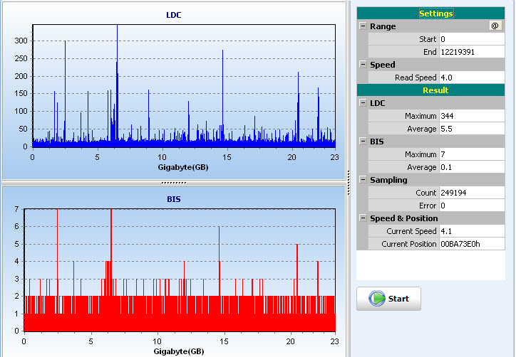

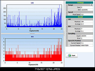

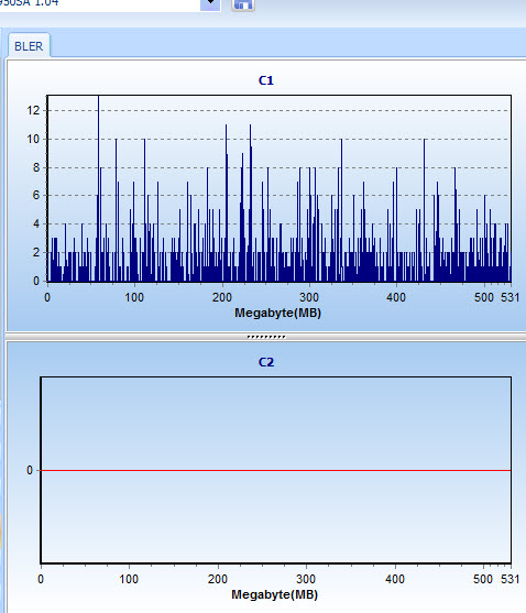

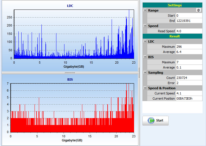

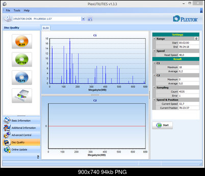

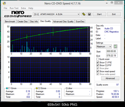

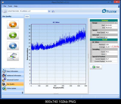

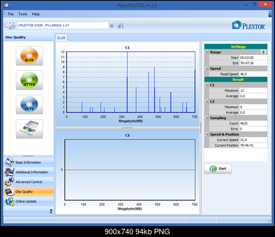

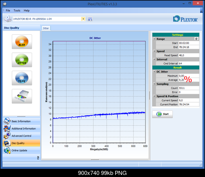

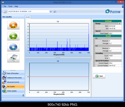

Moje dwie płyty jakie do tej pory nagrałam na PX-LB950SA to Verbatim CD-R w programie Ashampoo Burning 6 Free z prędkością x24 i x32.
Nie mogę testować na tych programach co wy tu w większości -wywala że nie obsługuje napęd tych funkcji lub nie są aktywne przyciski testów.
Dlaczego tak jest? Czy to przez podróbkę Plextora?
Działa na szczęście na programie od Plextor na którym też tu testujecie.
Moje wyniki pierwszy x24 drugi x32 co najdziwniejsze na szybszym lepszy wynik.
File Type: jpg 18-06-2014-001.jpg (63.5 KB, 364 oglądane)
File Type: jpg 17-06-2014-007.jpg (67.8 KB, 288 oglądane)

Napisany przez Veroniczka Podgląd Wiadomości
To wcale nie jest takie dziwne. Dzisiejsze płytki CD-R nie lubią śmigać poniżej X16. Przetestowane przeze mnie setki razy. Choć osobiście wolę X16, na nośnikach z których korzystam jednak błędów C1 jest minimalnie mniej niż przy zapisie X24. Ale to pewnie zależy od nagrywarki i nośnika. Ogólnie, tak czy inaczej jest dobrze.

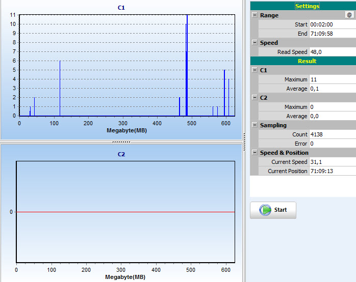

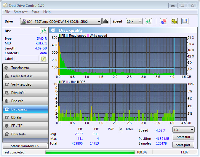

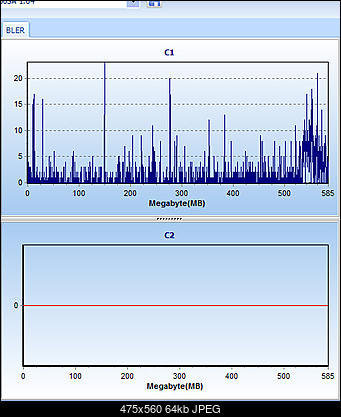

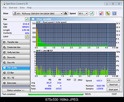

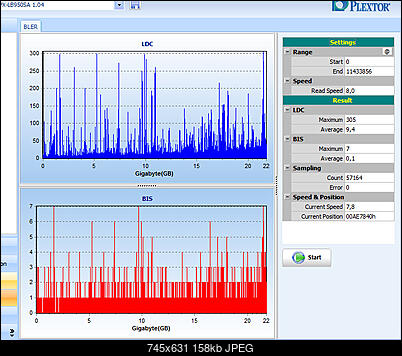

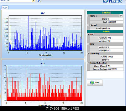

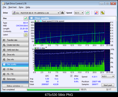

Nagrałam następną płytę na PX-LB950SA tym razem DVD TDK w programie Ashampoo Burning 6 Free z prędkością x 8.Chyba marnie to wygląda -LB-950SA ma problem z odczytem przy końcu ,natomiast Samsung SH-202 bez problemu to robi .Dziwne?
File Type: jpg 23-06-2014 001.jpg (184.4 KB, 343 oglądane)
File Type: jpg 23-06-2014 002.jpg (168.6 KB, 283 oglądane)
Veroniczka jest offline   Odpowiedz cytując ten post
Stary 23.06.2014, 13:47   #7
Posty: 22,800
Wszyskie iHBS 112\212\312 i ich clony maja fatalny odczyt DVD- więc zupełnie nie patrz na jego wyniki na teście DVD -natomiast SH-S202N na bardzo dobrym chipsecie MediaTek MT1858LL jak najbardziej nadaje się do testów w OptiDrive Control
No i płytka marna-podkład RITEKF1 -loteria straszna z jakością tego nośnika .
Na tym samym w zasadzie napędzie -iHBS 212-2 u mnie Platinium DVD-R wygląda przyzwoicie ale to normalne co seria tych płyt to inna jakość
Platinium DVD-R

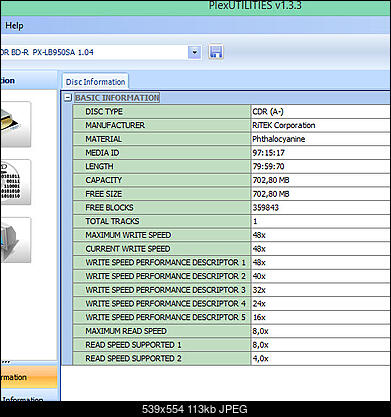

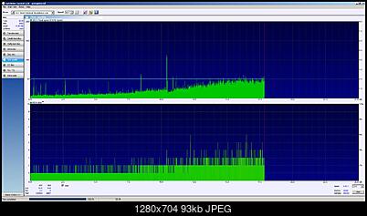

To może i ja coś dorzucę do tematu żeby nie było że tylko same dziewczyny na Plextor nagrywają
Fortis CD-R Made in Tajwan CMC 97m26s66f
Plextor PX-B950SA fw.1.04
Nero 2015 x16

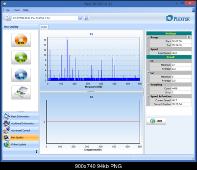

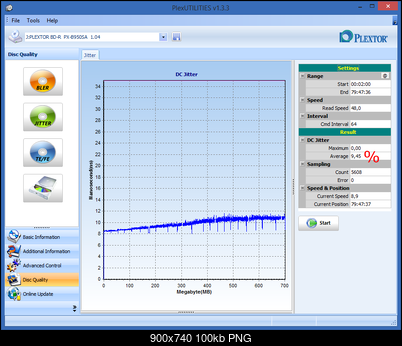

Stary 25.09.2014, 21:50   #10
Posty: 22,800
Plextor PX-LB950SA fw.1.04
Nero 2015 x16

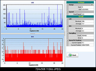

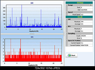

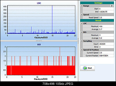

Panasonic BD-R i Fortis BD-R nagrane w programie Ashampoo Burning 6 Free tym razem z prędkością x12.
File Type: jpg 2014-11-07_11-23-01.jpg (157.5 KB, 216 oglądane)
File Type: jpg 2014-11-07_11-39-52.jpg (158.7 KB, 191 oglądane)

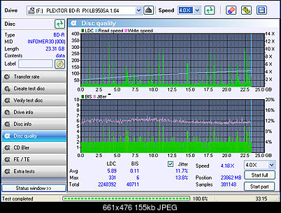

Verbatim BD-R 25GB x6 Printable z Japonii MID:CMCMAGBA5
Plextor PX-LB950SA, Fw. 1.04
ImgBurn 2.5.8.0 x4

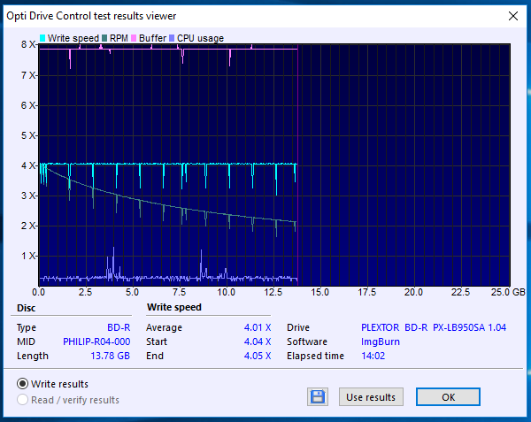

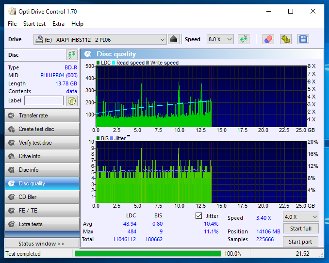

Stary 04.12.2014, 18:17   #14
Leman39
Avatar użytkownika Leman39
Data rejestracji: 21.02.2014
Lokalizacja: NS2
Posty: 2,422
Fortis BD-R Made In Taiwan (nie printable) CMCMAGBA3 (000) prędkość zapisu według oznaczenia producenta: 1x-4x
Palona na Plextor PX-LB950SA fw. 1.06, prędkość wypalania x4.
Soft: IMGBURN 2.5.8.0
HT: No, Online HT: No, Force HT: No, Smart Burn: Yes

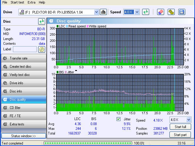

Panasonic BD-R nagrane w programie Ashampoo Burning 6 z prędkością x6.
File Type: jpg 88364.jpg (105.1 KB, 197 oglądane)
