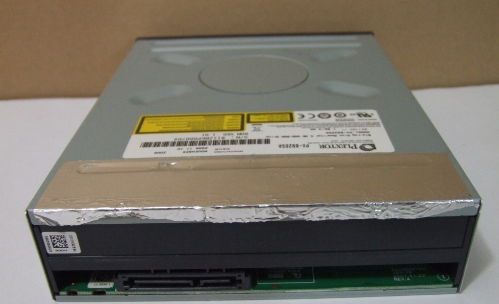

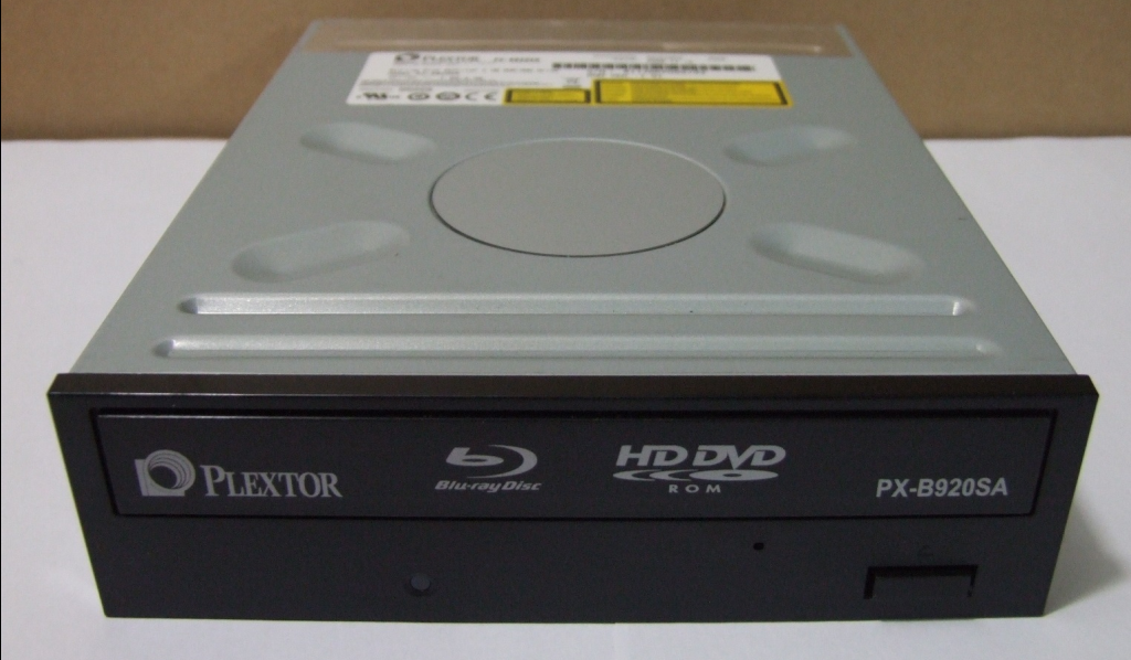

Plextor PX-B920SA 2009r.
Klon \OEM LG GGW-H20L

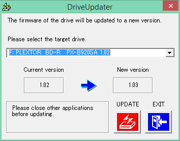

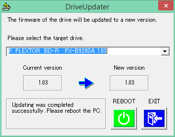

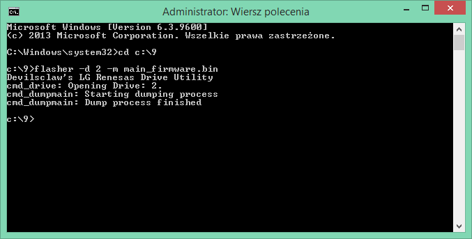

Dump\aktualizacja firmware 1.02 \ 1.03

Prawda to, że te napędy nie potrafią przeczytać HD DVD-R? (tylko HD DVD-ROM zaznaczony w możliwościach).

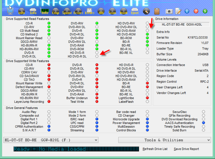

Zwróć uwagę że w przeciwieństwie dla Plextora we właściwościach LG jest zaznaczony odczyt HD DVD-R - chyba że różne programy z różny sposób odczytują te możliwości. Nie ma za to odczytu HD DVD-RW i taka płyta nie była sprawdzona :-)
LG -GGW-H20L

We właściwościach DVRTool Beta rzeczywiście pokazuje odczyt HD DVD-R ale albo to autorska koncepcja @Blackened2687 albo "Beta - wszystko jest możliwe "
We właściwościach modelu LG GGW-H20L w programie DVDINFOPRO jest prawidłowo to ustawienie odczytane .

flasherem przez cmd sie udalo. Musialem najpierw wypakowac firmware z exe.

Można również crossflash zrobić programem Devilsclaw***8217;s Renesas flasher zgodnie z poradnikiem np.@cvs
https://club.myce.com/t/an-enhanced-...-drives/398354
