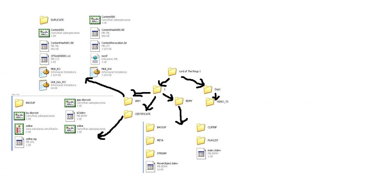

Jak mam film ten nagrać na płytę Blu-ray 50g folder zajmuje 46g ?? Tako wersie znalazłem w necie tego filmu. Zdjęcie jest w załączniku jak foldery wyglądają

do kompilacji zapodaj tylko katalog BDMV i CERTIFICATE, jeśli masz taką możliwość sprawdź najpierw czy kompilacja otwiera się w programowym odtwarzaczy BD albo nagraj soebie BD-RE DL
