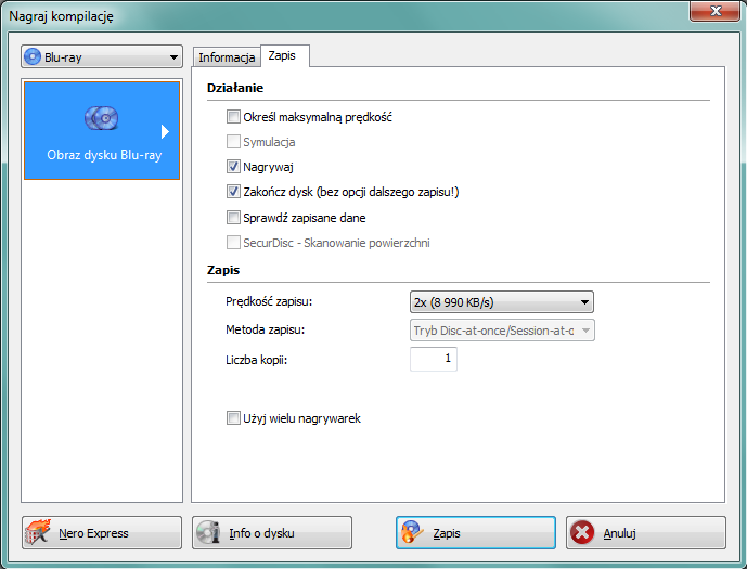

Wypaliłem Fabem. O dziwo pierwszy raz nie chce sie płyta odtwarzać z kompa.
Włożyłem do stacjonarnego pierszy raz cud - mieliło dłużej niż zwykle ale odpaliło , potem - Disc error i tak z 15 razy .
Zostały 2 płyty (ze 170 zł za 10 płyt narazie chodzi jedna).
Teraz nagrywam obraz ISO zrobiony Nero.
Nagrywam IMG Burn.
Dam głowe że bedzie działał na kompie. Nie wiem czemu po Fabie nie działa.
P.s.
Dziwne to wszystko : BD25 walę na żywca dwa foldery BDMV i Certificate do Nero Burning Room lub IMGBurn (obojętnie czy po multiAVCHD czy inne) i wszystko lata tylko z tymi BD50 jakaś rzęźnia.

Niestety koleżka napisał by mu zostawić płytę BD50 bo ma grafy na ponad 30 GB , a że płyta była ostatnia więc nie nagrałem.
Może być coś u mnie skopane tylko co?:
1. Nagrywarka Liteon
- tylko czemu wszystkie BD25 pięknie działają?
- i czemu raz na 9 płyt BD50jest ok?
2. Odtwarzacz stacjonarny LGBD 370
- tylko czemu wszystkie BD25 , BD50 oryginały, BD9 pięknie działają?
- i czemu raz na 9 płyt nagranych BD50 jest ok?
3. Płyty BD50
- wątpię bo kupywałem wcześniej pojedyńczo i efekt taki sam
- to dlaczego na kompie chodzą?
- sprawdzę jutro u znajomka w sklepie na innych odtwarzaczach BD -ale czuję ,ze efekt będzie taki sam.
- to jakie płyty najlepsze są do Liteona?
Jak pisałem wyżej - coś tu jest "dziwnego" z tymi BD50.
Wystarczy spojrzeć na ilość ludzi , którzy mają z tym problem.
Nie wiem czemu aż tak trzeba sie z tym cackać i na dobrą sprawę też nie ma gwarancji takiej jak przy BD25.
Miałem 3 filmy BD50.
Zrobiłem ISO IMGBurn - wypaliłem IMGBurn - działa na stacjonarnym LG jeden. Reszta tylko na kompie.
Pozostałe płyty przygotowywywałem (jeszcze inne filmy BD50) i wypalałem różnym sposobami - wypalanie Fabem - porażka.
Nie wypaliłem tylko Nero wypal BD ISO.
Wszystkie filmy machnąłem BDRebuilderem do BD25 , wypaliłem i...chodzą jak ta lala (trochę szkoda bo i po 10 GB musiałem tracić).
Tyle mojego.Musze przyznać ,ze gdybym wiedział ,że stracę kasę (w mniejszym stopniu) i kuuuupę czasu (o to w większym) nie robiłbym tego tylko od razu wszystko wypalił w BD25.
Jak komuś nie uda się w 3-4 próbach niech o tym pomyśli.
P.s Obiecane wyniki z Opti Drive Control zamieszczę niedługo (to trzeba daną płytę włożyc do napędu i ten program włączyć ?)
P.S dzieki sławekj za pomoc
Ostatnio zmieniany przez artur111bartek : 18.12.2011 o godz. 09:07

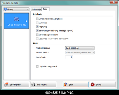

Zgodnie z obietnicą :
1.testy płyty , której nie odtwarza stacjonarny LG370
2. test innej płyty , której też nie odtwarza stacjonaryn LG370
(to miejsce zakreślone żółtym na 1-szej focie to niechcący nacisnąłem "otwórz" płytę ale zamknąłem , zrobiłem drugi test był taki sam za wyjątkiem tego "spadku" , omyłk. skasowałem go, daję ten):
Poczytałem trochę , ale proszę o pomoc przy interpretacji i radę ( to "czerwone " na środku w okolicach zmiany warstw na dolnych fotkach nie wróży nic dobrego ... tak mniemam)
P.s. proszę o korektę postu tak by wyglądał jak należy - pierwszy raz wstawiałem pliki png nie używając code w nawiasach.
