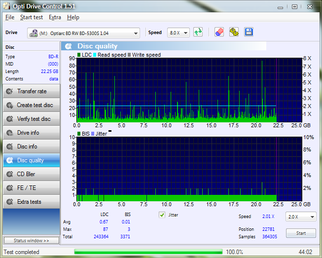

Harahido może masz włączoną weryfikację danych po zapisie... i dopóki napęd nie skończy weryfikacji, w log'u widnieje ostatnia dokonana czynność - w tym wypadku LeadOut?!
Jeśli zamierzasz kupować inne płyty, w ciemno bierz jakiegoś cake'a Panasonic'ów Printable 25GB 1-6x... chodzą ~5pln za sztukę... aktualnie, są lepsze od Verbatim'ów!
File Type: png Panasonic BD-R 25GB 1-6x SPEED.png (75.8 KB, 251 oglądane)
