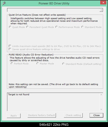

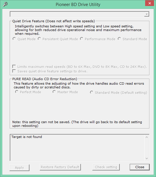

Dzięki ludzie za pomoc - chociaż wszystko okazało się nieskuteczne Napęd jak chodził, tak chodzi, żaden podany przez Was soft nie mógł się z nim skomunikować (powyższy również), ALE...
