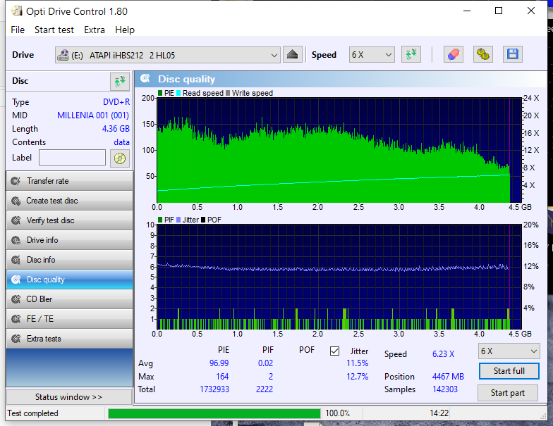

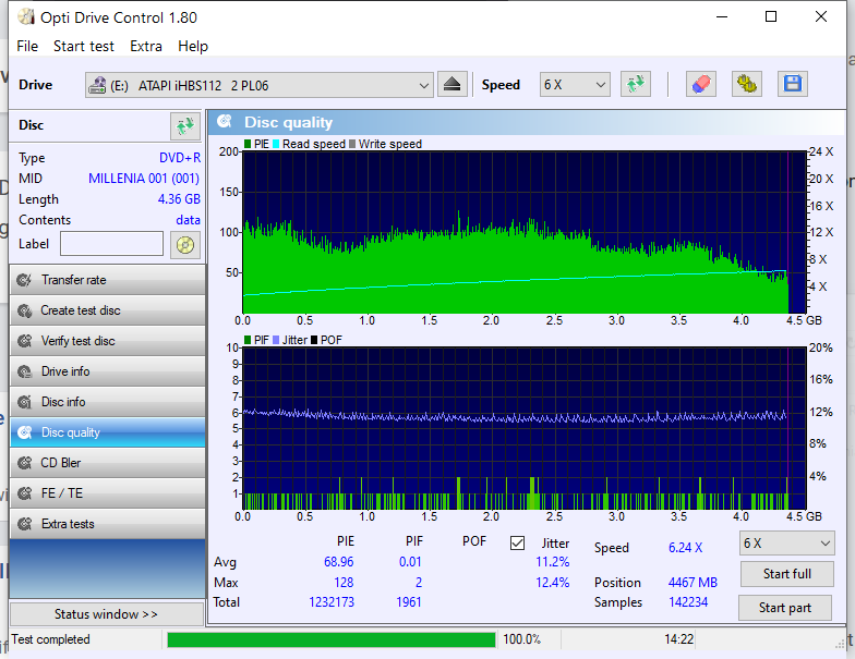

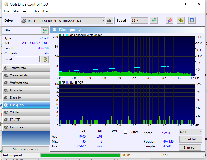

Poniżej wyniki skanowania tej samej płyty mdisc dvd+r verbatim prędkością x6 (firmware: 1.D3, PL06, HL05):
Dla prędkości X6 wynik PIE AVG posiada rozrzut od 10 do 96 PIE MAX od 36 do 164.
Czyli znowu rozrzut x10 miedzy wynikiem od LG a iHBS212.

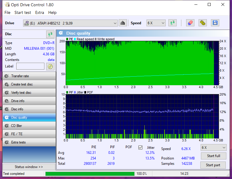

iHBS212 różnica dla 5L09 oraz HL05 dla tej samej płyty mdisc 25GB i prędkości skanowania.
Dla prędkości X8 wynik LDC AVG daje wyniki od 229 do 318, BIS AVG od 4.69 do 6.39 oraz BIS MAX od 29 do 41.
iHBS212 różnica dla 5L09 oraz HL05 dla tej samej płyty mdisc 4.36GB i prędkości skanowania.
Dla prędkości X6 wynik PIE AVG spadł z 162 do 96 PIE MAX od 264 do 164.
Czyli okazuje się, że sama aktualizacja firmware poprawiła jakość odczytu ?

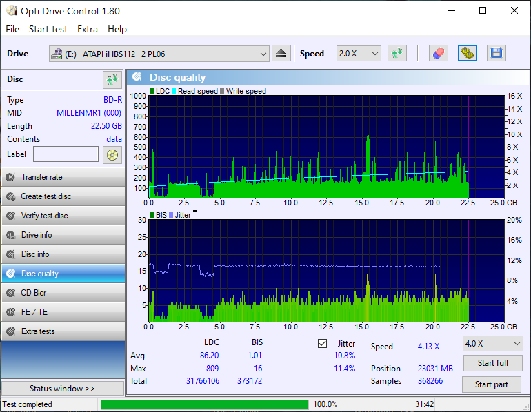

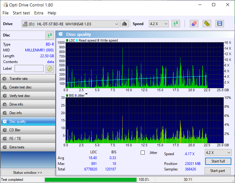

To make it not so easy with my problem.
I have made quality scans of my best M-DISC BR-R 25GB Milleniata disc burned with a BDR-X213.
MID: MILLENMR1 (000)
BDR-X213 (1.04) (QUALITY MODE)
OPC = Yes
@4x
As you can see, the results are at a similar and more sensible level for the three scans.
So here we can confidently conclude that the disc is recorded very correctly.
It seems that the LG drive is not as sensitive as the iHBS recorders.
I therefore repeat the question:
Can we have trust in the results from WH16NS48 ?
