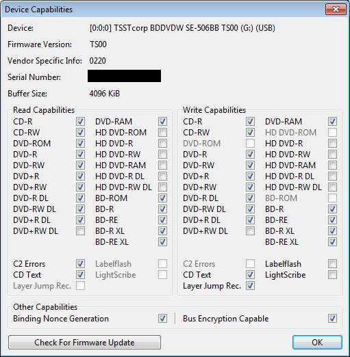

zenonz 14.01.2018 00:58
Ilość załączników: 10
Wczoraj dotarł mój egzemplarz, cena z przesyłką i zestawem nośników 129 zł ;) / My copy arrived yesterday, price with shipping and media set was 129 PLN
Załącznik 112277
Napęd i kabel USB-Y / Drive and Y-USB cable
Załącznik 112278
Załącznik 112279
Po pierwszych przepałach nie mogłem się powstrzymać przed zajrzeniem do obudowy, 2 wkręty ukryte pod tylnymi gąbkami, 4 zatrzaski tam gdzie są otwory wentylacyjne / after first burns I couldn't wait to open the case, 2 screws hidden under rear PU-foams, 4 snaps in the area for ventilation holes:
Załącznik 112280Załącznik 112281
USB zamiast złącza SATA, naklejki na wierzchu i spodzie napędu, jak widać pewne elementy są wspólne z BD-combo SE-406BB / USB-port in place of SATA one, stickers on top and bottom of the drive, some elements are common with BD-combo SE-406BB drive:
Załącznik 112285Załącznik 112282Załącznik 112283
OPU:
Załącznik 112284
Załącznik 112286
Sercem napędu jest chipset Mediatek MT1956 / Drive is powered by Mediatek MT1956.
Parametry / Capabilities:
Załącznik 112287
Podziękowania dla @jadburner za instrukcję obsługi :spoko:/ Great thanks for @jadburner for supporting with user's manual :spoko:
