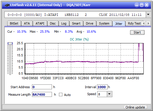

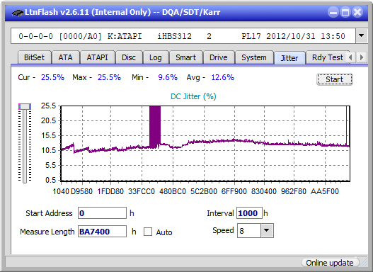

Omega BD-R 25GB 6x printable CMCMAG-BA5-000
TSST SE-506BB TS00
ImgBurn 4x -> 6x
BD_foto_10_SE-506BB.pngBD_foto_10_SE-506BB_4x_6x_1.pngBD_foto_10_SE-506BB_4x_6x_2.pngBD_foto_10_SE-506BB_4x_6x_3.png
Ostatni fragment danych z widocznym krążkiem innego odcienia / very distinct burn ring at the end of the data.
Tak by zrozumieć co taki poziom błędów oznacza sprawdziłem jak ta płyta się odczytuje / To understand what such error level means I decided to check readability.
BD_foto_10_SE-506BB_4x_6x_Omega_BD-R_CMCMAGBA5_(000)_PLEXTOR_BD-R__PX-LB950SA_1.04_13-stycznia-2.pngBD_foto_10_SE-506BB_4x_6x_Omega_BD-R_CMCMAGBA5_(000)_HL-DT-ST_BD-RE__WH16NS58_1.V1_13-stycznia-2.pngBD_foto_10_SE-506BB_4x_6x_Omega_BD-R_CMCMAGBA5_(000)_TSSTcorp_DVDWBD_TS-LB23D_SC02_13-stycznia-2.pngBD_foto_10_SE-506BB_4x_6x_Omega_BD-R_CMCMAGBA5_(000)_Optiarc_BD_ROM_BC-5500S_1.42_13-stycznia-20.png

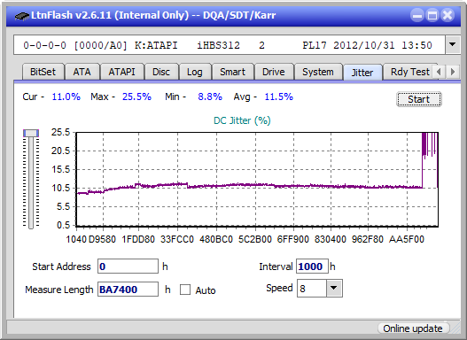

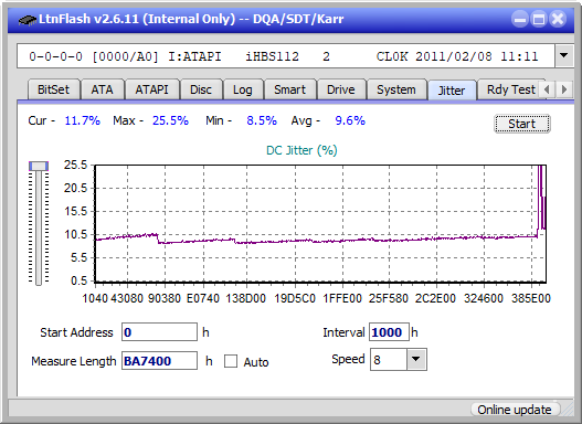

Kolejna płyta palona 6x, różnicę w strategii zapisu widać na animacji - mniej i bardziej regularne cykle OPC / next disc burned at 6x speed, differences in writing strategies as obviously visible below, fewer and more regular OPC cycles:
TSST SE-506BB TS00
ImgBurn 6x
BD_foto_11_SE-506BB_6x_Omega_BD-R_CMCMAGBA5_(000)_PLEXTOR_BD-R__PX-LB950SA_1.04_13-stycznia-2018.pngBD_foto_11_SE-506BB_6x_Omega_BD-R_CMCMAGBA5_(000)_HL-DT-ST_BD-RE__WH16NS58_1.V1_13-stycznia-2018.pngBD_foto_11_SE-506BB_6x_Omega_BD-R_CMCMAGBA5_(000)_TSSTcorp_BDDVDW_SE-506BB_TS00_13-stycznia-2018.png
Jak dla mnie jakość wypału na równi z moimi napędami HH, czyli sprzęt jest w stanie przyzwoicie wypalać / to me burn quality is on par with my HH drives, so hardware is definitely capable to deliver quality.

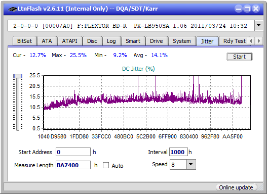

  • Digistor BD-R 25 GB Printable x6 (MEIRA01)
  • Samsung SE-506BB TS00
  • ImgBurn 4x
BD_foto14_SE-506BB_4x_Digistor_BD-R_MEIRA1_(001)_PLEXTOR_BD-R__PX-LB950SA_1.04_17-stycznia-2018_.pngBD_foto14_SE-506BB_4x_Digistor_BD-R_MEIRA1_(001)_HL-DT-ST_BD-RE__WH16NS58_1.V1_18-stycznia-2018_.pngBD_foto14_SE-506BB_4x_Digistor_BD-R_MEIRA1_(001)_TSSTcorp_BDDVDW_SE-506BB_TS00_18-stycznia-2018_.png
Nie zorientowałem się, że pierwszy skan z LG zapisałem z błędem, płyta wylądowała w cake, po czym nie udało mi się jej już całkowicie wyczyścić z paprochów :/ / I didn't realize that initial scan screenshot from LG was corrupted, the disc landed in cake and after that I wasn't able to clean it properly from particles :/
