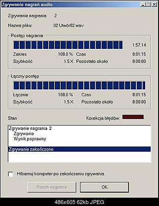

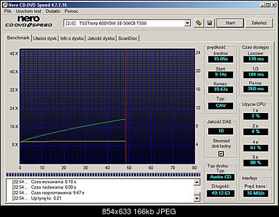

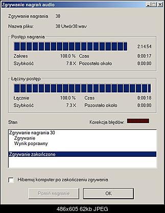

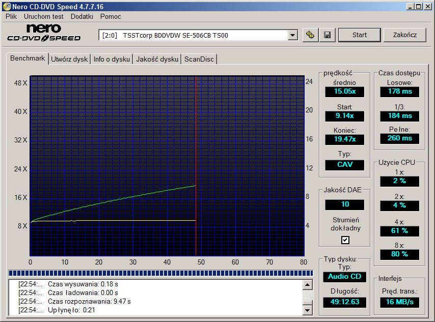

TDK for AUDIO CD - Nagrywana 16x, TS00, Audio CD
SONY CD - Nagrywana 16x, TS00, Dane
Wyniki ok

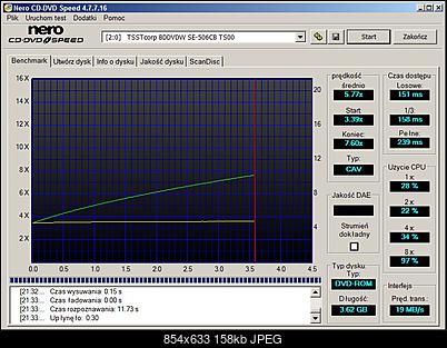

JVC DVD-R - Nagrywana 6x, TS00, Dane
Unique Disc Identifier : [DVD-R:TYG03]
Disc & Book Type : [DVD-R] - [DVD-R]
Manufacturer Name : [Taiyo Yuden Co. Ltd.]
Manufacturer ID : [TYG03]
Blank Disc Capacity : [2,298,496 Sectors = 4.71 GB (4.38 GiB)]

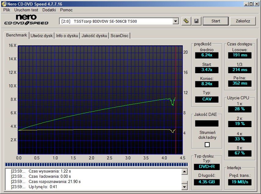

TDK DVD+R - Nagrywana 4x, TS01, Dane
Unique Disc Identifier : [DVD+R:MBIPG101-R05-001]
Disc & Book Type : [DVD+R] - [DVD-ROM]
Manufacturer Name : [Moser Baer India Ltd.]
Manufacturer ID : [MBIPG101]
Media Type ID : [R05]
Product Revision : [001]
Blank Disc Capacity : [2,295,104 Sectors = 4.70 GB (4.38 GiB)]
Recording Speeds : [1x-2.4x , 4x , 6x-8x , 6x-16x]
Wyniki mieszczą się w normach, jak na napęd slim zupełnie ok.

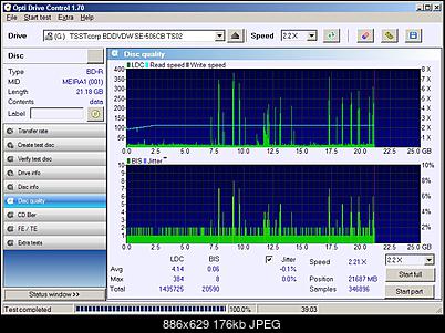

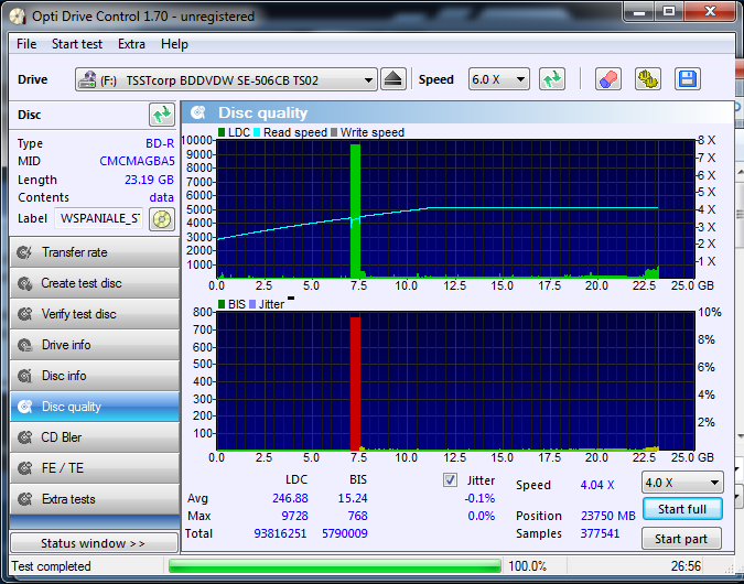

Verbatim BD-R DataLife 25GB [CMCMAG-BA5-000] - Nagrywana 2x, TS02, Dane
Test na odczycie 4x
Nie wygląda to dobrze, ale postanowiłem powtórzyć test:
Test na odczycie 2,2x
(Zakończyłem, gdy LDC i BIS "skoczył" w tym samym miejscu)
Jednostkowy przypadek - jak myślicie?
Ostatnio zmieniany przez czary2mary : 28.12.2015 o godz. 22:09
Lucius jest offline   Odpowiedz cytując ten post
Stary 28.12.2015, 21:15   #10
revolver0
Avatar użytkownika revolver0
Data rejestracji: 06.12.2005
Lokalizacja: Torchwood
Posty: 3,839
te płyty raczej kosz, dwie wieże...

Płyta, którą dodałeś nagrała się źle. Chociaż dla pewności zrobiłbym jeszcze test na innym napędzie, nie Samsungu (najlepiej Lite-ON).
Jeśli masz więcej tych Verbatim'ów, spróbuj ustawić przy wypalaniu prędkość x4 lub x6. Wielce prawdopodobne, że będzie lepiej. Jeśli
używasz oprogramowania Power2Go zaznacz opcję "Enable Defect Management".
Do tego napędu nie ma sensu inwestować w inne płyty BD-R niż Panasonic. Są droższe od innych ale ich jakość jest warta każdej złotówki. Na co innego szkoda czasu i nerwów.

A już miałem nadzieję że Samsung uporał się w fw.TS02 z tymi wieżami...
Lucius
Maxell sobie daruj -RITEKBR2 w marnym sorcie ...wszyscy narzekają na te płyty ..
Omegi BD-R u nas chłopaki palą jak trzeba a nawet lepiej...
Omega Freestyle BD-R 25GB 6x printable mat CMCMAG-BA5-000

Kolejna płytka Verbatima o oznaczeniu CMCMAG-BA5-000.
Zapis 2x.
[załącznik]
(przerwałem proces po "skoku")
Jak widać - to nie błąd.
Następną wypalę na 4x i 6x

Nagrywanie x2 to najgorsza z możliwych opcji do wyboru. Ten napęd ma jakiś błąd, najprawdopodobniej sprzętowy, który psuje większość płyt przy wybraniu tej prędkości. Dopiero firmware T02 pozwolił nagrać bezbłędnie Panasonic'ki. Jak widać na Twoich płytach nadal występuje.
Poczytaj ten temat od początku, dowiesz się co i jak. Duży skrót, to dla BD-R płyty Panasonic i prędkość nagrywania x4.
Co do wyników jakości, nie mówię że masz kupować inny napęd, tylko jak masz dostęp do czegoś co się nadaje do testów (Samsung słabo się nadaje) to aby je potwierdzić.
