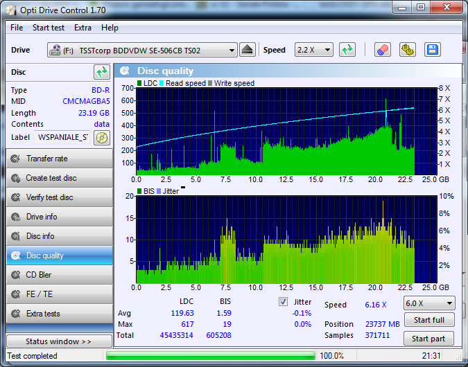

Maxell BD-R Printable (x2,x4) [RITEK-BR2-000]
Wypał na x4
TDK BD-R Printable {x2,x4) [CMCMAG-BA3-000]
Wypał na x4
TDK chyba najlepsza płytka ze wszystkich, które wypaliłem.
Co sądzicie?
Czy któreś z testowanych płyt nadają się do czegokolwiek (filmy, mało i średnio ważne rzeczy, itp.)?
Kosztowo:
Maxell 3,90zł za szt.,
Verbatim 2,60zł za szt.
TDK 3,90zł za szt.
Zastanawiam się jak można sprzedawać shit Maxell'a za taką cenę, skoro nie różni się w sumie niczym od lepszego i tańszego Verbatima.
Pozostały mi jeszcze Panasonic, może gdzieś urwę Omegi, ale... to już w Nowym Roku

Verbatim i TDK to płytki, które powinny działać bez problemu, można ich używać do mniej istotnych danych, choćby filmy. Ja uważam, że oszczędność tych paru złotych nie jest tego warta, ale jak ktoś lubi dreszczyk emocji to proszę bardzo
Myślę, że po nagraniu Panasonic'a doznasz szoku
