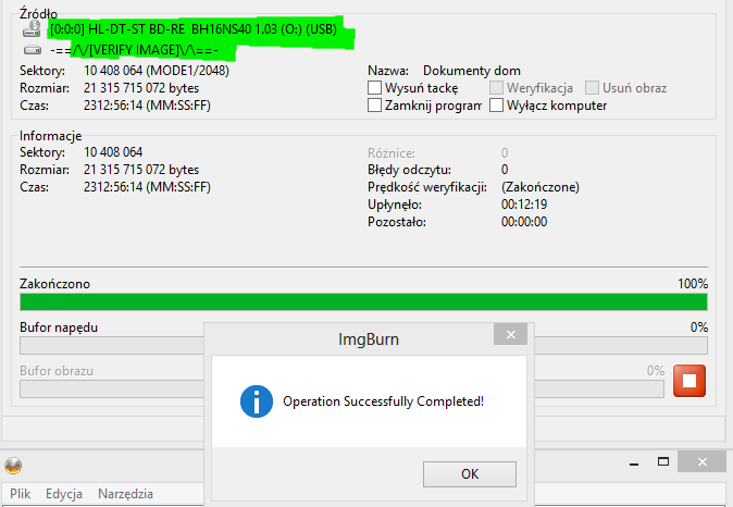

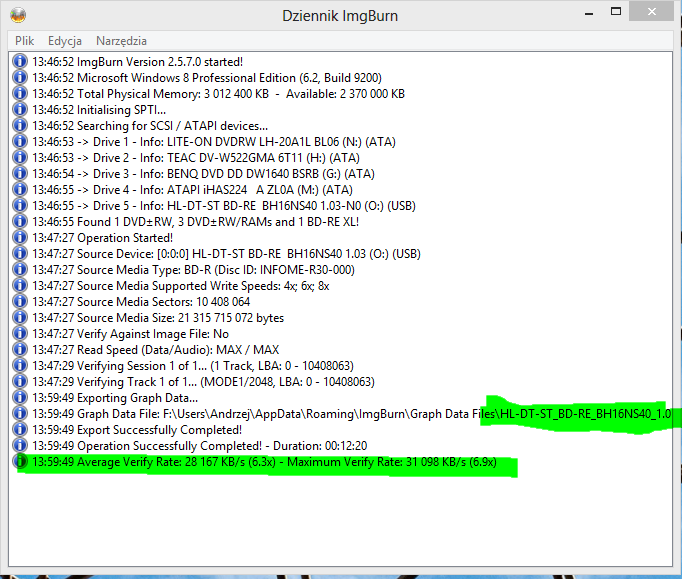

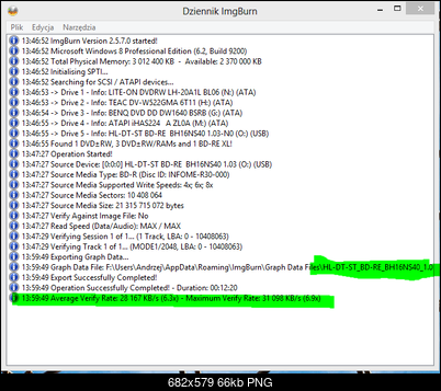

Posty: 22,800
Jak dla mnie problem albo USB w laptopie albo wadliwy adapter.
Sprawdź na innym kompie i po sprawie
Ja na tym adapterze UNITEK Y-1031\LG BH16NS40 bez problemu nagrywam płyty x6......z weryfikacją\bez .Oczywiście maksymalny odczyt przy weryfikacji w granicach możliwości USB..,,,
UNITEK Y-1031 oraz LG BH16NS40 - problem-magical-snap-2015.03.19-14.00-021.png
UNITEK Y-1031 oraz LG BH16NS40 - problem-magical-snap-2015.03.19-14.00-022.png

Sprawdzilem na innym laptopie - ten sam problem. Od poczatku nie wygladalo mi to na wine laptopa. Mam prosbe - mozesz sprobowac przeprowadzic sama weryfikacje w ImgBurn przy ustawieniach odczytu na MAX?
Z gory dzieki.
EDIT: sorry, nie spojrzalem dokladnie w loga ImgBurn... U mnie nawet nie daje rady rozpoczac tej weryfikacji - od razu sie wywala.
