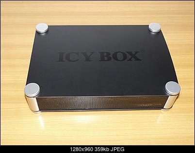

Szybki test obudowy IcyBox IB-550StU3S.
Ze względu na niewielki wybór na naszym rynku zewnętrznych obudów do dużych napędów CD/DVD/Blu-Ray z interfejsem USB 3.0, postanowiłem zobaczyć jak działa ten model.
Testowany napęd: ASUS DRW-1608P3S@Pioneer DVR-111L z adapterem IDE-SATA, takim.
Zalety:
- estetyczne pudełko z informacją o produkcie i instrukcją w języku polskim
- ładny wygląd zewnętrzny, okrągłe elementy są matowe (prezentują się lepiej niż na zdjęciach w Internecie)
- bardzo łatwy montaż napędu
- wyłącznik zasilania
- interfejs USB 3.0
- port eSata
- bezproblemowe działanie
- akceptowalna cena (220-240 zł)
Wady:
- duże gabaryty
- bardzo krótki kabel USB 3.0
- zasilacz mógłby być mocniejszy, jest 2A
- mało estetyczny, niedokładnie wykonany środek obudowy, widać pozostałości kleju, brzydki plastik boków
- niebieska dioda podświetlenia świeci za mocno i miga przy działaniu
- napęd ma problemy z otwarciem klapki obudowy przy wysuwaniu tacki
Jestem zadowolony z zakupu, choć produkt nie jest bez wad. Mój egzemplarz miał w środku wysunięte z wtyczki zasilania trzy kabelki i trzeba je było zamontować, ma też lekko wygiętą przednią siatkę od klapki.
Bardzo irytujące jest za mocno świecące i migające podczas pracy podświetlenie, na szczęście można je ograniczyć opornikiem lub odłączyć zupełnie. Trzeba też pomagać przy otwieraniu klapki napędu, gdyż wymaga to sporo nacisku, ale problemem może być zużyty pasek od tacki mojego Asus-a.
Najważniejsze w tym wszystkim jest to, że sprzęt działa jak należy, napęd odczytuje i zapisuje płyty bez problemów. DVD rozpoznawany jest w systemie prawidłowo, czyli jako Pioneer DVR-111L. Z wiadomych względów testowałem tylko płyty CD i DVD, ale nie przypuszczam, aby były problemy z Blu-ray, choć w tym przypadku kluczowe znaczenie może mieć zasilacz. Jeśli kiedyś sprawdzę, zrobię aktualizację.
Nie sprawdzałem działania portu eSata.
