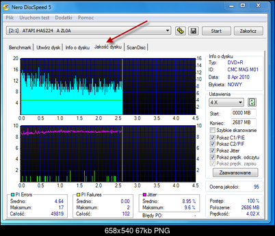

Tak ma scan jakości wygladac-wstaw potem na forum to zobaczymy co to za doskonały laser

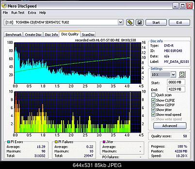

mam tylko 10 i 12 oto wyniki testu z prędkością 10

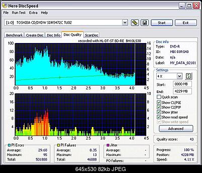

sorki jest dałem odśwież i wyskoczyło resztę prędkości oki zaraz zapodam wyniki testy z prędkością x4
oki wyniki testu x4
i jak testy??

No cóż masz bardzo słaby napęd -Toshiba -znany ze słabego odczytu i zapisu-więc nie wiem czy test jest miarodajny-miałem Toshibę wiele lat temu i nie pamiętam czy dawała radę z odczytem -pamiętam że była słaba.
Płyta którą testowałeś to indyjskie MBI(Verbatim albo TDK)-nośnik można powiedzieć niezły.
Nagrane masz to na LG BH10LS30-raczej z przeciętną jakością ale według mnie powinna bez problemu odtwarzać się w stacjonarkach.
