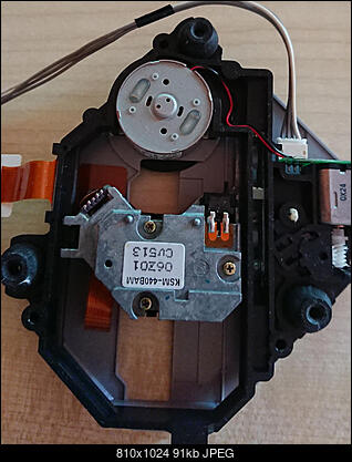

Podepnę się pod temat
Jakiś czas temu czary2mary pisał mi aby do silnika obracającego płytami "nalać" oleju do maszyn do szycia. W które "otwory" go napuścić?

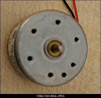

Ja preferuję WD40. Olej do maszyn do szycia warto kapnąć na górne łożysko ślizgowe (pod talerzykiem). WD w te podłużne otwory. Nasmarują i oczyszczą komutator i szczotki. Oczywiście musisz odwrócić mechanizm, żeby preparat spłynął w dól. Zasil go 2 voltami i pozwól popracować.

A te łożysko to w którym miejscu jest?

Łożysko to jest to, z czego wystaje ośka silnika. Swoją drogą bardzo śmieszny materiał. Jakiś porowaty spiek mosiądzu? miedzi? Nie mam pojęcia.

Czyli żeby to nasmarować to wystarczy polać po tym oleju? Pomoże na terkot?
