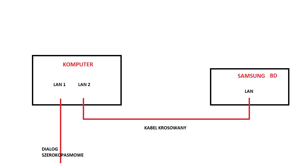

Napisany przez KC42 Podgląd Wiadomości
Mam odtwarzacz Samsung BD-H8900 z dyskiem twardym i komputer stacjonarny z dwiema kartami sieciowymi na pokładzie, pod jedną kartę jest podłączony dialog stałe łącze, druga karta jest wolna czy można podłączyć pod tą drugą kartę sieciową odtwarzacz, nie musi widzieć cały internet tylko zawartość udostępnioną z komputera, aby kopiować np. filmy mkv na dysk odtwarzacza, tak się da przez usb, ale to upierdliwe kopiowanie na dysk zewnętrzny potem przekładanie kabla i kopiowanie na dysk w odtwarzaczu, w instrukcji obsługi pisze, ale bardzo ogólnikowo i tylko z ruterem, że jest taka opcja i to tyle żadnych szczegółów konfiguracji, zdaje się do tego trzeba skrosowany kabel sieciowy, ale nie mam zielonego pojęcia jak skonfigurować komputer i odtwarzacz, aby się widziały nawzajem.
schemat o co mi chodzi bo nie znam fachowych pojęć

Krosowanych kabli już od lat się nie używa.
A z głównym problemem (szczerze przyznam) - nie wiem. Na pewno się da (udostępnianie), ale się nie interesowałem - dla mnie taniej, szybciej i prościej było wstawić switcha.

@joujoujou
Jesteś w błędzie, używa się, gdy chcesz podłączyć urządzenie <-> urządzenie z pominięciem routera lub swicha. W prawdzie rzadko się takie rozwiązania stosuje, ale jeszcze istnieją.
Co do kabla krosowanego -> to zwykły kabel sieciowy, inna kolejność kabelków w tyczce, dzicinnie proste do zrobienia, o ile masz zaciskarkę.

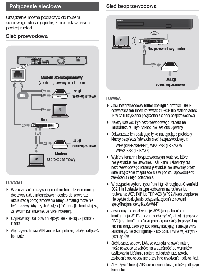

w instrukcji obslugi odtwarzacza są schematy jak to podłączć i link do strony z poradnikami konfiguracji na stronie samsunga, albo źle myślę ale wszystko co będę oglądąl będzie przechodzić przez serwery samsunga http://content.samsung.com/pl/conten...ngLinkIntro.do

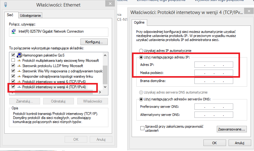

Napisałem wyżej jak to skonfigurować:
Na jednym urządzeniu (czytaj PC) wpisujesz:
IP. 192.168.1.1
Maska podsieci: 255.255.255.0
Drugie urządzenie:
IP: 192.168.1.2
Brama domyślna: 192.168.1.1
Dodatkowo można włączyć udostępnianie internetu. Na PC instalujesz Samsung link lub inny serwer DLNA np. Serviio, albo PS3 Media Server
Konfiguracja serwera DLNA sprowadza się do jego instalacji, i podania udostępnionych katalogów, ewentualnie sposobu prezentacji udostępnionych materiałów i włączenia obsługi napisów lub transkodowania

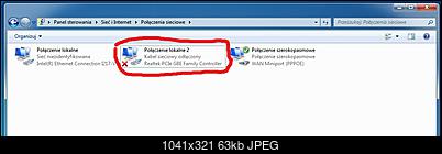

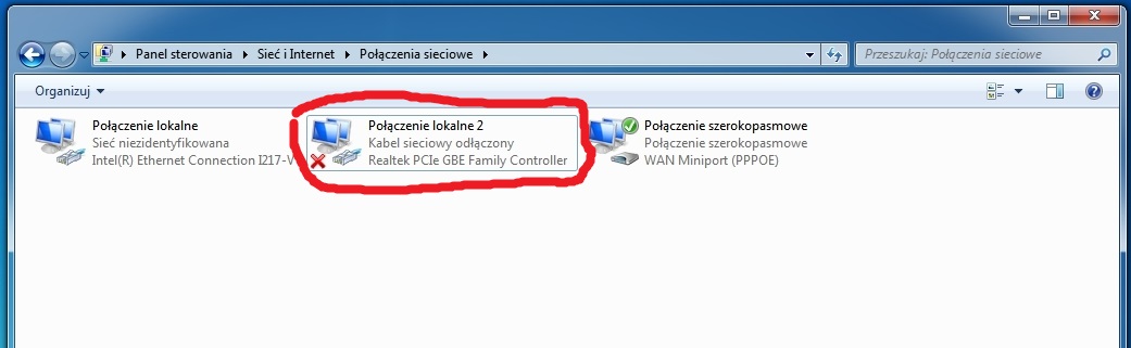

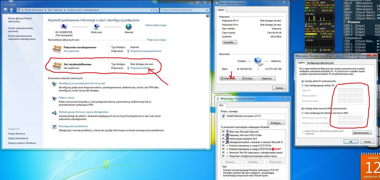

Wogóle to mam jakoś dziwnie swój internet skonfigurowany robił to gość z dialogu i trochę się motał są jak by dwie sieci jedna sieć publiczna / połączenie szerokopasmowe / internet / i drugie sieć niezydentyfikowana / brak dostępu do sieci i tam są te opcje ja na dodanym obrazku.

Są dwie sieci, bo masz dwie karty sieciowe, napisem niezidentyfikowana się nie przejmuj
W polu:
IP: 192.168.1.1
Maska: 255.255.255.0
Resztę zostaw puste
Potem na samsungu musisz znaleźć opcję ręcznej konfiguracji i wpisujesz:
IP: 192.168.1.2
Brama: 192.168.1.1
Na PC na karcie gdzie normalnie działa net, dodatkowo włączasz udostępnianie internetu, by dać Samsungowi dostęp do sieci

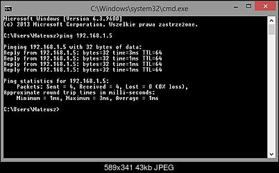

I jak wszystko poszło ok, to Samsung powinien widzieć sieć, można to sprawdzić np. klikając menu start -> uruchom -> cmd

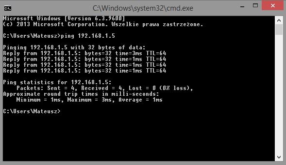

W oknie konsoli wpisać ping 192.168.1.2 jeśli będzie coś podobnego do screena poniżej, to jest ok
I w tedy można się zająć serwerem DLNA

IP: 192.168.1.2
Brama: 192.168.1.1
Ta sieć niezidentyfikowana to nie druga karta, zanim instalowałem system drugą kartę wyłączyłem w biosie, bo nie używałem teraz włączyłem i
zainstalowałem sterownik i doszła następna karta, to chyba te ustawienia IP trzeba wpisać w tej pod nazwą "Połączenia lokalne 2***8221; ale wolę
zapytać czy dobrze myślę, nie chce coś namieszać i zostać bez neta, i musze kupić kabel sieciowy bo mam tylko krosowany a to chyba taki zły
File Type: jpg capture_10132014_085435.jpg (63.4 KB, 346 oglądane)
