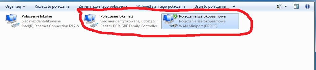

udostępnianie wlączałem na 3 polączeniach te zakreślone na czerwono to łączy tylko z lokalną siecią bez internetu, a połączenie lokalne wszystko wyłącza, no ale dostęp do plików z komputera jest i o to chodziło, żeby do tego dojść to tydzień na to straciłem, jeszcze mam taki problem jak robie testy portów ze stron zawsze wszystkie są close, wyłączalem i fire walla i kasperskiego i zawsze są zamknięta, ale utorrent się łączy to nie wiem o co chodzi, może to ma coś wspólnego że nie łączy internet w samsungu.

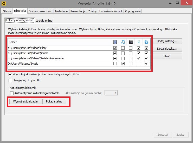

A ten obraz to taki jest i z usb, to poprostu samsung szajsung kupiłem go pare dni temu bo tak zachwalany i niby skaluje do 4K, a tak naprawdę nawet z nboxa nc+ na tvn mam lepszy obraz, mam też pioneera tam jest o wiele ostrzejszy obraz i bardziej kolorowy też ma opcje sieciowe jutro spróbuje go podpiąć

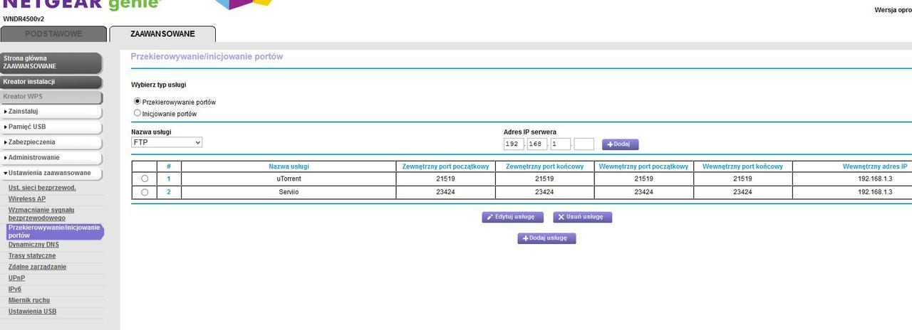

Porty masz close bo nie masz przekierowanych portów, a tak po za tym, jesteś pewny, że masz zewnętrzne IP (zazwyczaj za to jest dopłata - a IP może być wewnętrzne, zewnętrzne, stałe, dynamiczne - dynamiczne oznacza zmienne i wcale zewnętrzne być nie musi np. mając stałe IP możemy mieć to IP zewnętrzne lub wewnętrzne -> do tego takie IP może być mapowane na IP zewnętrzne), bo jak nie masz, to przekierowanie ci nic nie da
Przykład IP:
IP Zewnętrzne -> mapowanie na IP wewnętrzne operatora -> Router -> IP Kompa zrobione przekierowanie na IP wewnętrzne operatora, a z zewnątrz widzą IP zewnętrzne, a przekierowanie na IP operatora -> trochę to zagmatwane co
Co do nbox, usługi sieciowe są lipne w tym, no ale jak będziesz miał router to sobie go podłączysz w końcu <- zawsze to kolejne urządzenie do kolekcji

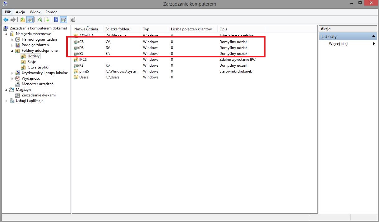

File Type: jpg 1.JPG (81.6 KB, 105 oglądane)
File Type: jpg 2.jpg (53.2 KB, 101 oglądane)

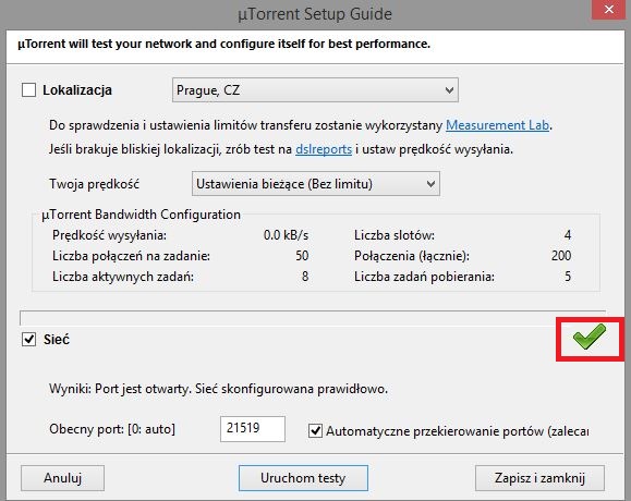

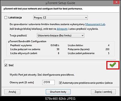

ja mam właśnie w teście połączenia w utorrent port jest zamknięty wciąż możesz pobierać, moje łącze tak jest pokazane na stronie dvdseed DYNAMIC-78-8-227-194.SSP.DIALOG.NET.PL po każdym restarcie sieci jest inne IP.
to mi napisali z netii:
W odpowiedzi na Pana wiadomość uprzejmie informuję, że modem Corecess, z którego Pan korzysta, nie blokuje portów, jest on w trybie bridge. Proszę o informację, czy za modemem ma Pan jeszcze podłączony dodatkowy router, czy bezpośrednio do modemu jest podłączony tylko komputer. Jeżeli jest dodatkowy router, wtedy przekierowanie portów proszę wykonać na tym urządzeniu w ustawieniach FireWalla. Jeżeli jednak podłączony jest tylko komputer do modemu i ma Pan zainstalowany program antywirusowy z FireWallem, to porty może Pan przekierować lub odblokować w konfiguracji tego programu.
nic to nie dało ja zupełnie wyłączałem i systemowy i w kasperkim fire wall i nic.

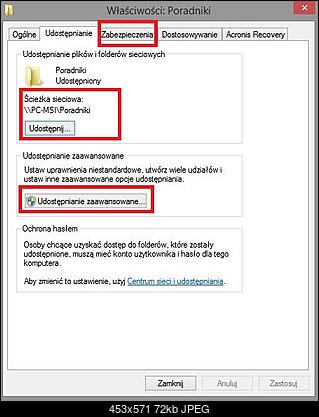

No ale tu się nie rozchodzi, z czym ja się zgadzam, a z czym nie:

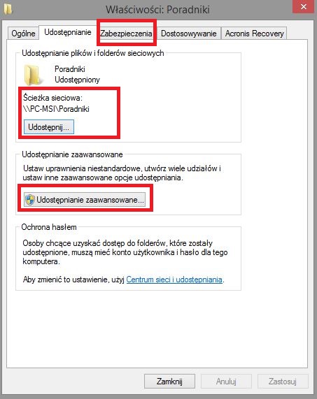

SMB <- czyli udostępnianie przez Windows w sieci lokalnej określonego folderu (ikona otoczenie sieciowe na pulpicie)
NFS <- udostępnianie przez Linux'a określonego folderu w sieci lokalnej (of cors Linux SMB też wspiera)

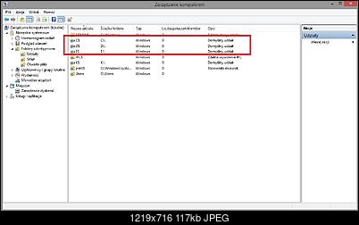

Przez udostępnianie określonego folderu rozumiem to co poniżej - folder przykładowy.
A teraz kwestia routera, sam router tworzy sieć, ale folder musisz udostępnić w systemie operacyjnym, ponadto zalecane jest by odtwarzacz, i PC były w tej samej grupie roboczej.
A teraz małe pytanie:
Skąd oprogramowanie odtwarzacza ma wiedzieć, gdzie ty te pliki iso trzymasz, i jak ma się do nich dostać, skoro ich nie udostępniłeś...
No dobra, tu małe kłamstwo, tak naprawdę wszystko Windows udostępnia z automatu (całą partycję), ale jest to udostępnione jako zasób ukryty, i można się do niej dostać, o ile znasz hasło administratora.
To samo tyczy się DLAN, jak nie udostępnisz, określonych folderów z poziomu serwera DLNA to też ci działać nie będzie
File Type: jpg UDOSTĘPNIANIE_WIN.JPG (72.5 KB, 98 oglądane)
File Type: jpg UDOSTĘPNIANIE_WIN2.JPG (116.9 KB, 114 oglądane)
File Type: jpg UDOSTĘPNIANIE_WIN3.JPG (104.5 KB, 90 oglądane)

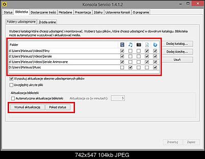

ja dodałem katalog z iso do Serviio, myślałem że tak pujdzie
dostałem też taki link do filmiku Video how it works (it's a 3DBD.iso playback via network NFS) http://www.youtube.com/watch?v=yd2GfXkFWDM

Nie pójdzie <- bo to nie od tego jest... serviio to serwer DLNA a tym samym obsługuje tylko to co protokół DLNA i nic ponadto ...
Na filmiku wyraźnie widać, że wybierasz Network1 -> Share a nie DLNA
Network1 <- bo tak akurat ktoś sobie nazwał swoją sieć <- w twoim przypadku nazwa będzie inna...
