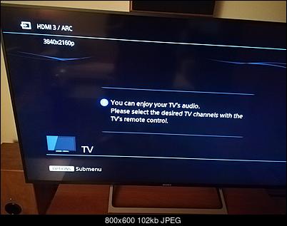

Wiem że ma ARC , bo zarówno w tv jak i w apli mam opisane porty . Ale co z tego jak do portu ARC nie mogę przypisać źródła wyświetlania .
Może coś robię nie tak bo stary już jestem, może mam za mało kabli podłączonych itd
Zreszta masz screena ,co dalej ? bo sie nic nie dzieje ,a jak zapodaje jakiś tam program na tv to lipton

A przypadkiem nawet jak zmienisz na inne hdmi w tv to i tam tak nie ma sygnalu na ARC/hdmi3 audio powrotnego ?
