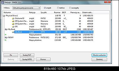

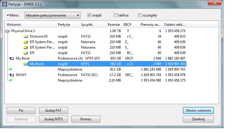

Podaje screen z DMDE. Szukana partycja zaczyna się od sektora 2048. Mam w takim razie podać pierwsze 100 sektorów dysku czy partycji?
Dzięki za odzew.

1) Sektor 1 919 903 743 wykonaj jego kopię dobrze by było go zobaczyć
2) Potem wykonaj kopie sektora 2048 też fajnie by było go zobaczyć
3) Screen MFT też dobrze by było zobaczyć.
4) Potem można zobaczyć czy sektor 2048 (Boot sektor) jest sektorem prawidłowym czy np. powinien być taki jak sektor boot Copy 1 919 903 743
Po wykonaniu kopi można użyć Fix lub usunąć partycje My Book a dodać tą poniżej plus skopiować sektor Boot Copy 1 919 903 743 na sektor 2048 Boot. Po sprawdzeniu MFT i mając kopię bezpieczeństwa można wykonać CHKDSK

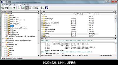

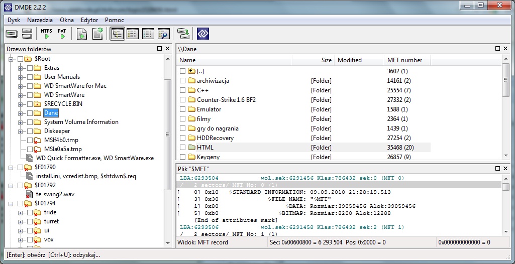

Masz MTF.
I kopie sektorów.
File Type: jpg MTF.jpg (183.6 KB, 323 oglądane)

Różnica jest w Wielkości co nie ma takiego znaczenia. Wskazania MFT są takie same.
Wykonaj kopie MFT. Pokaż MFT mirror. Po tym możesz uruchomic CHKDSK C: /X gdzie C to litera dysku.
