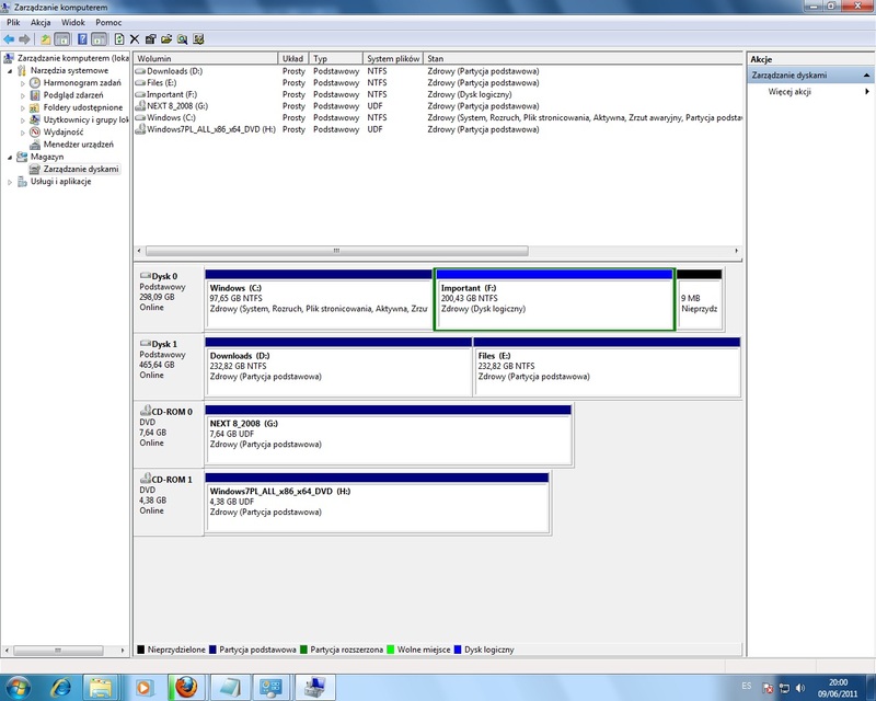

Partycja istnieje, ale problem polega na tym jest jest pusta... Dodaje do zalacznika screena.

Jesli partycja istnieje i nic nie zostalo na niej zapisane, to teoretycznie nie powinno byc wiekszych problemow z odzyskaniem plikow. Na poczatek sprobuj darmowa Recuve. Odzyskaj pare plikow na inny dysk i sprawdz, czy przekopiowane pliki sa prawidlowe (czy zawartosc jest ok). Daj znac...
