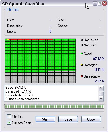

Stary 03.07.2003, 01:45   #11
mardonm
Data rejestracji: 25.09.2002
Lokalizacja: Świdnik
Posty: 161
mardonm zaczyna zdobywać reputację <1 - 49 pkt>
Spokojnie co sie tak szybko poddajesz. Ja zrobilem tak:
1. wrzucam plytke do LTR (patrz nizej),
2. uruchamiam CloneCD z profilem wygenerowanym w Alcholer 4.0,
3. po skopiowaniu wrzucam do virtuala (Alcohol) nic nie zmieniajac w ustawieniach napedo wirtualnych,
4. testuje Nero CD Speed i powinien ukazac Ci sie taki obraz... (rys. nizej),
5. Tak przygotowana plyte nagrywam w Alcohol'u i wszystko u mnie gra :-).
THX

Stary 03.07.2003, 01:49   #12
mardonm
Posty: 161
... oczywiscie nie dodalem obrazka ... oto on
File Type: jpg zrzut_005.jpg (52.1 KB, 114 oglądane)
