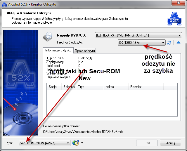

Edu -Romy tak miały że wiele różnych zabezpieczeń -różne wydania nawet tego samego programu miały już inne zabezpieczenie .
Co do instalacji -po zrobieniu obrazu musisz zainstalować z obrazu bo czasami CD-Check i zabezpieczenia pamiętają z którego napędu jest instalowany program.
Do zrobienia poprawnego i działającego obrazu potrzebujesz na pewno dobry napęd z dobrą korekcją.
Program darmowy np .Alcohol 52 % -przydaje się właczenie funkcji A.C.I.D w czasie instalacji i korzystania z programu-ukrywa blistrowanie (wykrywanie wirtualnego napędu przez zabezpieczenie)

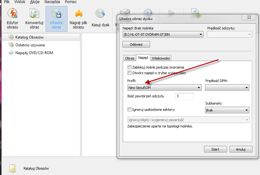

Albo Daemon Tools Pro -masz tam do wyboru New Secu-Rom i Old Secu-Rom
