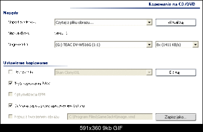

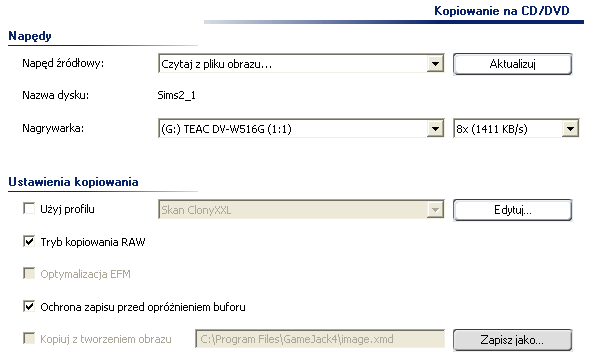

Jednak nagrałem kopię zapasową i chyba się udało. Czyli optymalizację EFM wykonuje się przed lub po zrobieniu obrazu, ale chyba na jedno wychodzi. Nie wiem co by się stało, jak bym zrobił kopię z wirtualnego dysku i drugi raz zoptymalizował EFM.
Prosiłbym jeszcze o sposób, w jakim można wykonać kopię SafeDisc 3/4 w Alcoholu 120%. Czy on posiada te same opcje? Czy korekcja EFM to to samo co optymalizacja? I co z naprawianiem błędnych sektorów?
W A 120% tworzysz obraz i nagrywasz profilem SafeDisc 2/3. korekcja EFM jest włączona przy nagrywaniu i nie ma potrzeby jej wyłączania. W profilu odczytu już zaznaczono szybkie pomijanie błędnych sektorów więc nic juz nie tzrba zmieniać. Nie wiem jaka to gra ale w części A 120 jest blacklistowany więc jeśli kopia nie zadziała to go odinstaluj i ATIP ukryj GJ.
