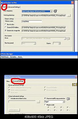

Ja też mam problem ze znalezieniem odpowiedniego programu, aby móc zabezpieczyć płytkę dvd przed kopiowaniem. Ja poszukuję programu, który zabezpieczyłby plik obrazu, bo program podany przez użytkownika czary2mary nie obsługuje plików VOB. I nie piszcie proszę o zarysowaniu płyty, bo to są eksperymenty.

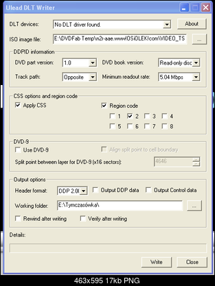

Program oczywiście obsługuje DVD ale trzeba wiedzieć jak to zrobić-niestety jest to program w którym tworzymy od podstaw płyte DVD lub jej obraz i aby zabezpieczyć płytę bądz materiał który mamy musimy z niej od podstaw stworzyć nową płytę bądz obraz płyty.Zabezpieczenie macrovision możemy zrobić na zwykłym sprzęcie domowym, do zabezpieczenia CSS potrzebujemy podłączonego napędu taśmowego DTL tzw.streamera na którym wykonujemy obraz płyty DVD zabezpieczonej CSS.Pozdrawiam-macrovisin-.jpg

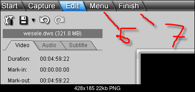

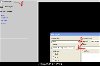

Tak w telegraficznym skrócie --to po pierwsze musisz skopiowac foldery z płyty DVD na twardy dysk.W głównym oknie programu zaznaczasz new project,wskazujesz folder video ze skopiowanej płyty,nazwa projektu ,jaki typ płyty chcesz utworzyć i dalej w oknie edit na dole jest dodawanie plików i dodajesz pojedyńczo całą zawartość płyty,dalej tworzysz menu i kończysz i kodujesz materiał gdzie zaznaczam czy wypalasz projeckt czy tworzysz obraz dysku i zaznaczasz opcje zab.macrivision i RC ,jeżęli chcesz css to tak jak pisałem musisz mieć podlączony napęd taśmowy DTL.
To samo zrobisz w programie Adobe Encore 2.0 jest chyba troche prościej,ale do CSS tak samo musisz mieć DTL -1.png
czary2mary jest offline

Dzięki za opis i screeny. Tylko odnośnie pkt 5, od razu nic nie widzi. Chyba że strasznie długo wczytuje i muszę czekać. Bo przycisk zakończ jest nieaktywny.
