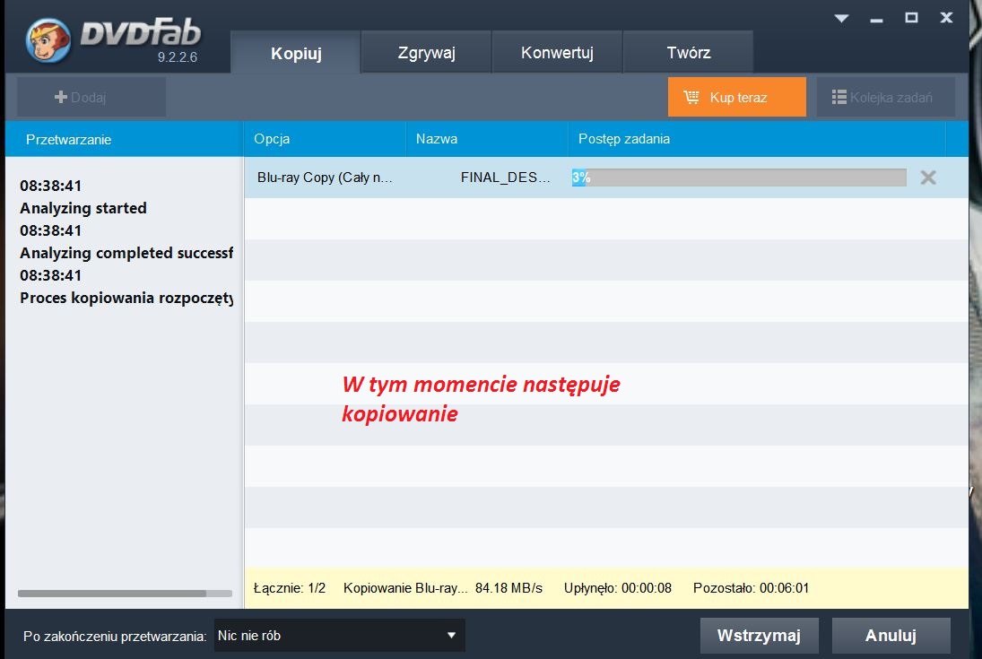

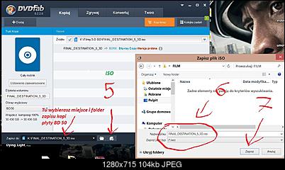

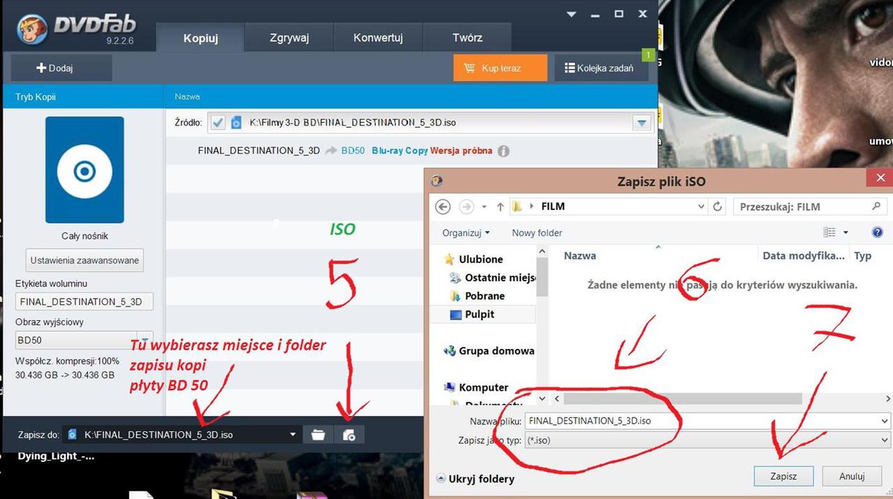

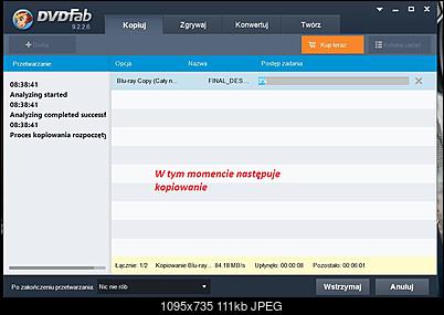

Exclamation Film Blu-ray 3D
Napisany przez pumik Podgląd Wiadomości
Próbowałem już DVDFab. Przy wyborze całej płyty, materiał jest zgrywany do folderów. A Kolega sam powyżej napisał, że musi być to obraz ISO. No chyba, że jest coś do ustawienia w opcjach - wybór metody zapisu?? Konwersję do 3D SBS już rozbiłem, Chciałem mieć film 3D nieskonwertowany.
No więc własnie,zgraj ponownie film 3 D do formatu ISO i następnie nagraj na uprzednio kupioną płytę Blu-ray 50GB.
Poniżej masz wyjaśnienie wizualne.

Serdeczne dzięki. Wszystko robiłem jak na zdjęciach, ale wybierałem folder zapisu zamiast ISO. Teraz jestem ciekaw jak to będzie wyglądało po nagraniu. Pozdrawiam.
