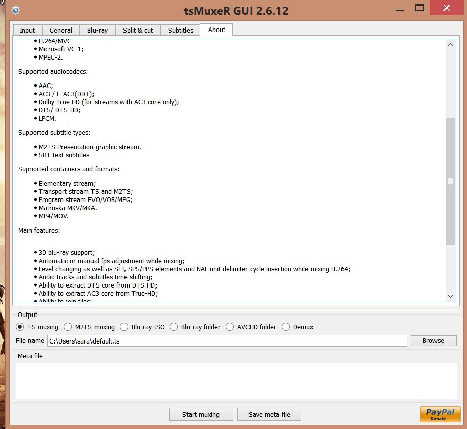

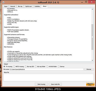

Poniżej przesyłam zrzut ekranu z tsMuxseR
File Type: jpg audio 2.JPG (106.0 KB, 211 oglądane)
