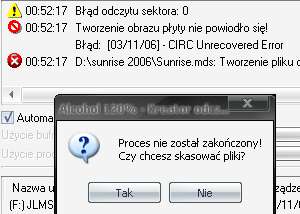

co powiecie na to?
nie moge zrobi***263; obrazu p***322;yty DVD. Jest to film z menu na zwyk***322;y odtwarzacz stacjonarny.
P***322;yt***261; ***378;r***243;d***322;ow***261; dla wiadomo***347;ci jest kopia.
Wywala mi takie co***347;....
CIAPEK jest offline
Stary 19.04.2007, 02:32   #12
p***322;yta uszkodzona/***378;le nagrana/zestarza***322;a mo***380;e DVDDecrypter z pomijaniem b***322;***281;d***243;w j***261; we***378;mie? trzeba tylko zmniejszy***263; ilo***347;***263; powt***243;rze***324;, bo b***281;dzie wieki trwa***322;o.
jak nie musi by***263; od razu obraz to DVDFab Decrypterem te***380; warto spr***243;bowa***263;.
zabawa z programami do odzyskiwania danych nie ma chyba sensu...
ed hunter jest offline

moim zdaniem b***281;dzie to problem z korekcj***261; b***322;***281;d***243;w nagrywarki
icemac jest offline
Stary 19.04.2007, 10:15   #14
CIAPEK
mów mi więcej :P
Avatar użytkownika CIAPEK
Data rejestracji: 17.02.2003
Lokalizacja: TORUŃ
Posty: 5,244
p***322;yte sprawdzi***322;em na 6 nap***281;dach!
Tylko na dw***243;ch p***322;yta zosta***322;a wog***243;le odczytana/wykryta.
Jeden wywali***322; si***281; na pocz***261;tku robienia obrazu, drugi (n***243;wka Pioneer 112) wywali***322;a si***281; przy 97%.
Wniosek: przychylam si***281; do tego co m***243;wi***322; Ed-p***322;yta jest damaged i co mo***380;na spr***243;bowa***263; to jakim***347; takim programem powalczy***263;.
CIAPEK jest offline
Stary 19.04.2007, 10:18   #15
Mich@ł
Ismail Delivered
Avatar użytkownika Mich@ł
Data rejestracji: 29.08.2003
Lokalizacja: Wyloguj
Posty: 5,055
Pioneer nie ma zbyt dobrej korekcji b***322;***281;d***243;w..
Pasowa***322;oby na innym nap***281;dzie sprawdzi***263;.
