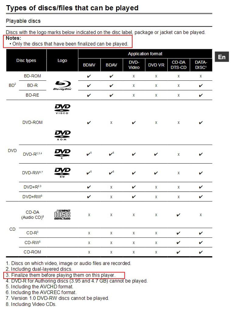

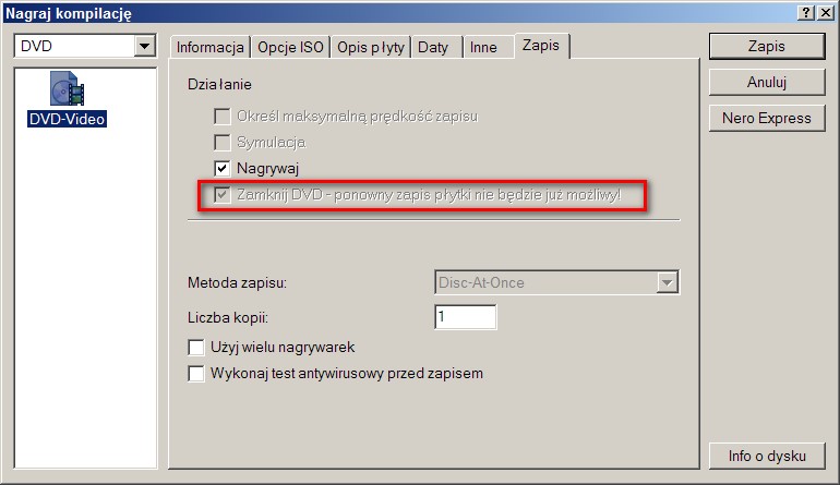

To nie jest kwestia zmiany book type, sprzęt jest nowoczesny i nie ma problemu z nagrywanymi płytami. Każda kompilacja DVD Video jest nagrywana w trybie UDF/ISO, stawiam więc na problem z zamknięciem sesji - wtedy właśnie odtwarzacz nie widzi nagranej zawartości. Instrukcja mówi o tym jasno:
Spróbuj znaleźć opcję zamykania sesji w CloneBD, jeśli jej nie ma sprawdź w innym programie np.: Nero, sesja powinna być zamykana automatycznie jak na obrazku:
Kiedyś miałem przypadek, że Ashampoo Burning Studio nie finalizował nagrania i tak nagrane płyty z filmami nie działały.
