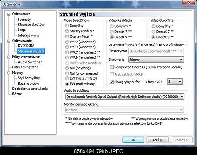

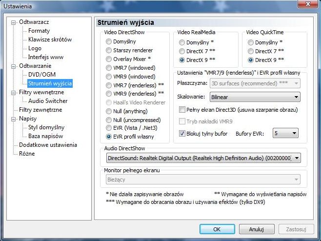

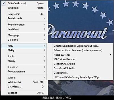

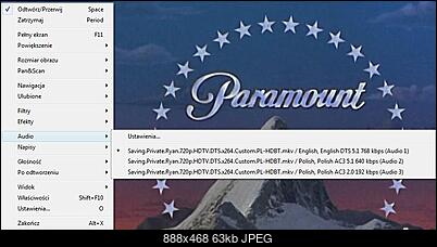

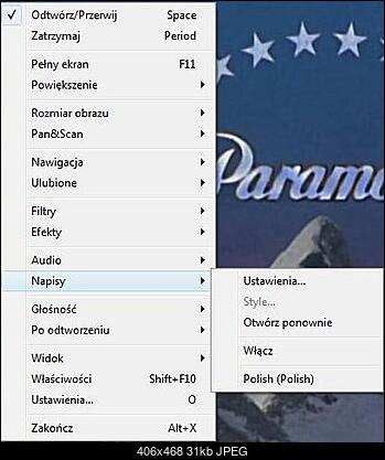

Do oglądania HD Ripów polecam MPC Home Cinema. Przy takich ustawieniach:
Działa w pełni akceleracja, można wybierać dowolne ścieżki audio i napisy. Najważniejsze, że program sam w sobie ma dekoder i nie potrzeba kodeków Cyberlinka lub innych firm trzecich.
