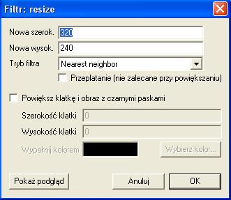

Ja też tak zrobiłem. Wideo --> Filtry... --> Dodaj --> resize --> OK. Następnie pojawia mi się takie okienko jak w załączniku. 320x240? Może coś źle zrobiłem? W ogóle to jakie parametry najlepiej ustawić w tym okienku?i.

320x240 to troche mało.
Maksymalnie obraz SD ma 720x576.
Wszystko powyżej traktowane jest jako HD.
A i zmień filtr na Bicubic bo będzie pikseloza.

W oryginale mój avik ma rodziałkę 960x540, więc pomyślałem sobie, że podzielę 960 przez 540 i wyszło mi 1,77, więc obliczyłem, że dobrze będzie wtedy dać rozdziałkę 640x360, bo 640/360 =1.77. Będzie prawidłowo?
Dziękuję, tak też zrobię. A to przeplatanie zahaczyć czy lepiej zostawić jak jest?

będzie prawidłowo.
Nie wiem o jakie przeplatanie tu chodzi, ale podejrzewam że plik jest bez interlace więc raczej bez tego.

A nie lepiej 960/720=1,333 540/1,333=405 720/405=1,777 ewentualnie dla podzielności przez 16 720/400 przycinając obraz o 5px lub zostawiając z lekkim błędem aspect ratio
