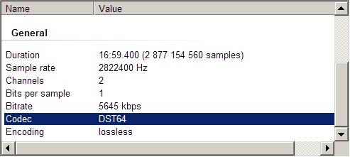

Dla tej konkretnie płyty foobar pokazuje: 1 bit; 2822400 Hz
Masz w obrazie sygnał DSD. Czy to się da odtworzyć inaczej niż nagrywając iso na DVD i odtwarzając w stacjonarce radzącej sobie z takimi danymi nie wiem.

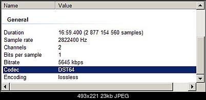

No więc tak, pobrałem do testów pierwszą lepszą płytkę SACD w formacie ISO. Zainstalowałem najnowszego foobara 1.3.13 oraz tą wtyczkę. Są do zainstalowania 2 komponenty: "foo_dsd_processor.fb2k-component" oraz "foo_input_sacd.fb2k-component".
Obraz wystarczy przeciągnąć do okienka programu i już pojawiają się utwory. Wszystko bardzo ładnie się odtwarza. Properities wygląda tak:

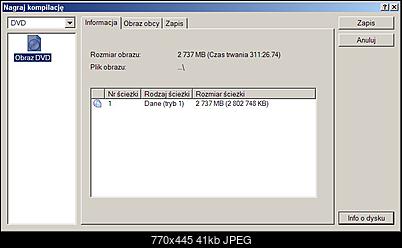

Bez problemu obraz nagrywa się na DVD, zawartość melduje się jako Dane (tryb 1), jak poniżej:
