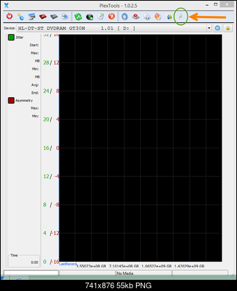

Przy okazji zapytam tutaj o taką rzecz. Czy w moim napędzie komputerowym PLEXTOR PX-891SAF da się jakoś uruchomić odczyt wykresu Jitter na testach jakości ?
Czy po prostu on tej funkcji sprzętowo nie obsługuje ? Jeśli nie obsługuje to proszę o jakiś link lub krótki spis napędów które posiadają tą funkcję. Kolejna rzecz interesuje mnie również funkcja która chyba się nazywa Rec Power i niestety w tym PLEXTORZE również ona nie jest niedostępna - lipa na maxa :///

Plextor PX-891SAF
Z tego co pamietam to nie ma możliwości testów jitter na CD .
Ale sprawdź w PlexToolLite w zakładce jitter\TE/FE
Jitter najlepiej na CD testują BenQ DW1620\1625\1640\1650 .
Modele Plextor PX-712\716\755\760 A\SA w programie PlexTool PRO ale trwa to bardzo długo .
Modele Plextor PX-850A\SA\806SA\870A\L-871A\880SA\890SA\L890SA\891SA potrafią odczytać parametr jitter w programie PlexUtilities ale zdarzają się kłopoty w zależności od harware \system jak również niektóre modele robią to w różnych jednostkach testowych które trzeba przeliczać do ogólnie stosowanej wyrażanej w % .
