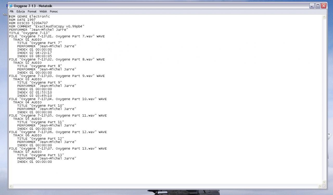

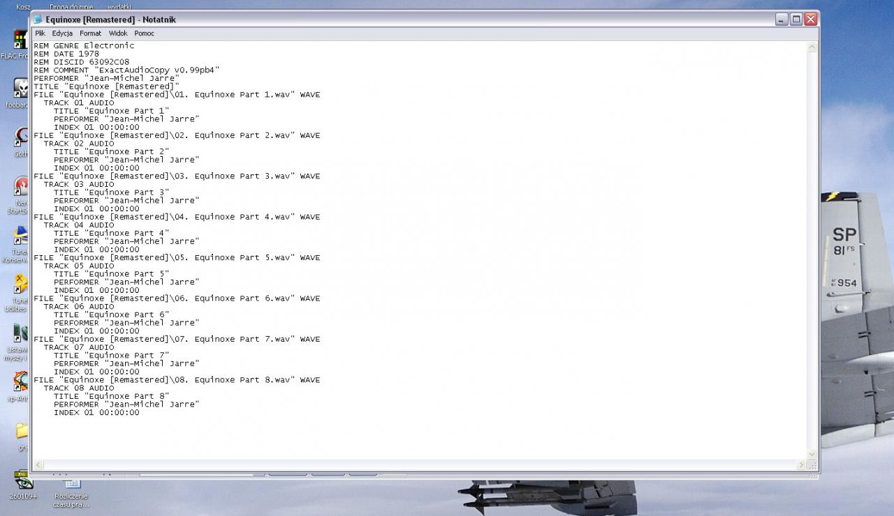

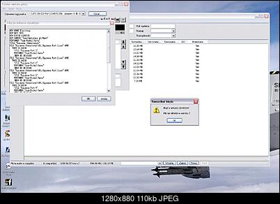

Czasami wymieniam się na serwerach niemieckich oraz belgijskich muzyką.No i dziś pojawił się po raz pierwszy klops, a właściwie 2... Otrzymałem dwie płyty Jean M Jarre, tradycyjnie we flac-u. Więc szybciutko wykonałem dekompresję Flac Fronted i zarzuciłem na EAC i tu spotkała mnie niespodzianka. EAC w pliku .Cue nie znalazł utworu mimo tego, iż jest tam gdzie powinien być; Burrrn również. Podaje info że takowego pliku nie znaleziono. Podejrzewam, że problem tkwi we właściwej edycji rozszerzenia .CUE Ale raz w życiu tam cokolwiek poprawiałem i nie wiem od czego zacząć Z góry dziękuje za pomoc!

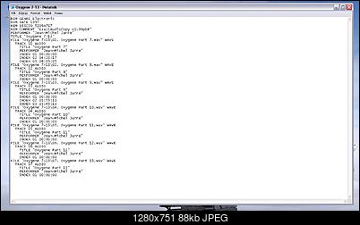

Wrzucam oba pliki CUE. Coś mi po tym podglądzie plików zaczyna świtać. Czy problem tkwi w braku wpisanego czasu?? Wszędzie jest ta sama wartość 0:00:00

Plik na dysku musi mieć dokładnie tę samą nazwę, która jest zapisana w pliku cue, czyli Equinoxe [Remastered] itd, nawet spacje muszą się zgadzać.

Jestem pewna
Plik cue wskazuje pliki do nagrania.
Jak te na dysku mają inną nazwę to cue ich po prostu nie widzi.

Dzięki Agusia za pomoc! Wychwyciłem "drobny" niuans: w tytułach kawałków wpisywał dodatkowo nazwę płyty a nie powinien. Teraz wszystko śmiga jak należy! Jeszcze raz dziękuję za uzmysłowienie mi tego faktu i pozdrawiam
