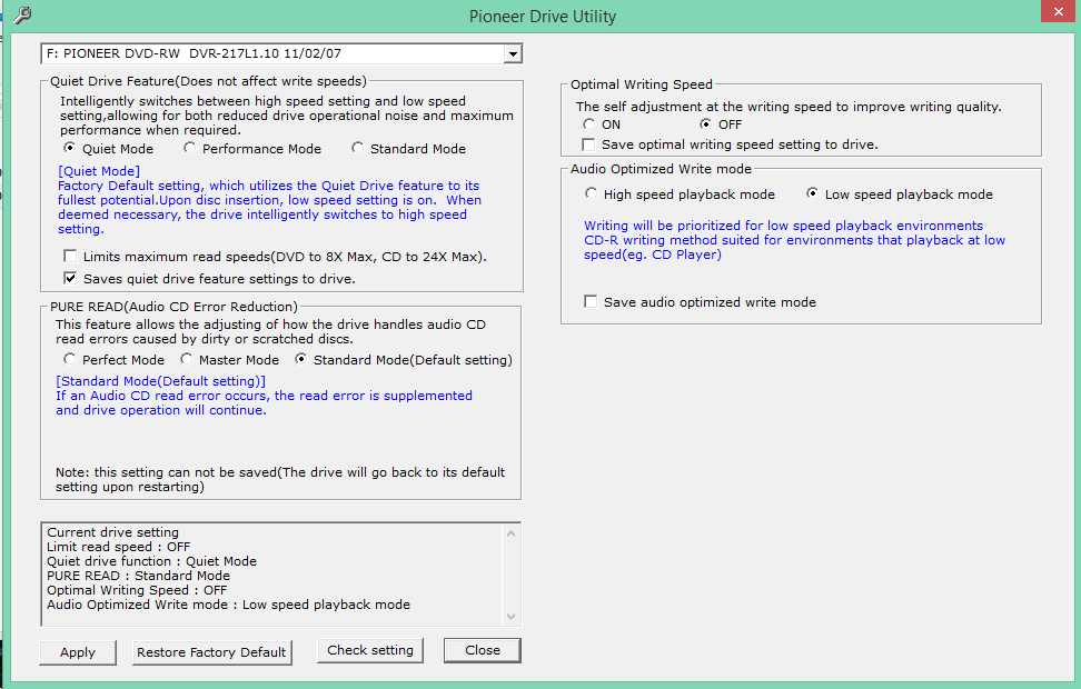

PureRead - Pioneer DVD\BluRay Drive
Funkcja PURE READ - polegającą na kompensacji trzasków i innych artefaktów powstających przy zgrywaniu ścieżek audio z porysowanych i zakurzonych nośników Audio CD. Często przy próbie
zgrania ścieżek audio z porysowanych płyt zdarza się, że w zgranym materiale słyszalne są trzaski i inne deformacje. Częściowo idea działania funkcji "PURE READ" nie jest nowa i polega ona na
wielokrotnej próbie odczytu uszkodzonych sektorów i odzyskania znajdujących się tam danych.
Nowością jest zmiana parametrów odczytu poprzez zmniejszenie lub zwiększenie mocy lasera oraz zmianę kąta padania wiązki lasera. Algorytm zaimplementowany w firmware napędu na podstawie
obliczeń pozwala wybrać najlepszy rezultat odczytu i wysłać go do komputera. Aby próba odczytu płyty nie trwała zbyt długo każdy uszkodzony sektor odczytywany będzie maksymalnie 40 razy.

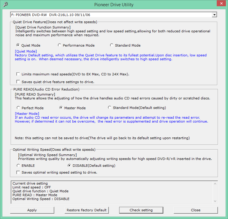

PURE READ oferuje 3 tryby odczytu (które mogą być zmienione przez użytkownika przy wykorzystaniu oprogramowania "Pioneer Drive Utility" dołączanego do nagrywarek Pioneera obsługujących funkcję
PURE READ):

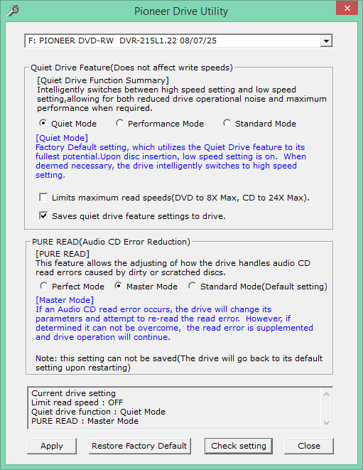

* Perfect Mode - jeżeli po wielokrotnym odczycie uszkodzonego sektora (sektorów) system PURE READ nie będzie w stanie wybrać najlepszego rezultatu, napęd zaprzestanie odczytu danych
* Master Mode - po wielokrotnym odczycie uszkodzonego sektora (sektorów) system PURE READ wybierze najlepszy rezultat i wyśle dane do komputera
* Standard Mode - napęd nie będzie korzystał z nowych rozwiązań i pozwoli zgrać odczytywany materiał w taki sam sposób jak standardowe napędy DVD Pioneer'a (sektory nie będą wielokrotnie odczytywane)
* Real Time Pure Read - najnowszy i najbardziej zaawansowany tryb dostępny w zasadzie tylko w japońskich wersjach S0xJ czy też wersjach modeli slim w wersjach japońskich J .
Również jest ciągle udoskonalane PureRead jak choćby najnowsza odmiana Real Time Pure Read czy PureRead3+ czy najnowsze PureRead4+ w modelach Pioneer BDR-S11J \ BDR-S11J-X
Jeżeli ktoś chciałby dodać jakiś nieznany nam model obsługujący tą funkcje to prosimy o info ...

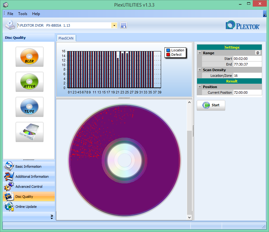

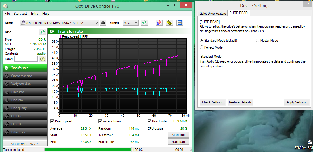

Ekstremalnie żle wytłoczone CD-ROM Audio \ Pioneer DVR-S15J-SV
Ekstremalnie źle wytłoczone CD-ROM Audio \ Pioneer DVR-S15J-SV -pierwsza generacja PureRead

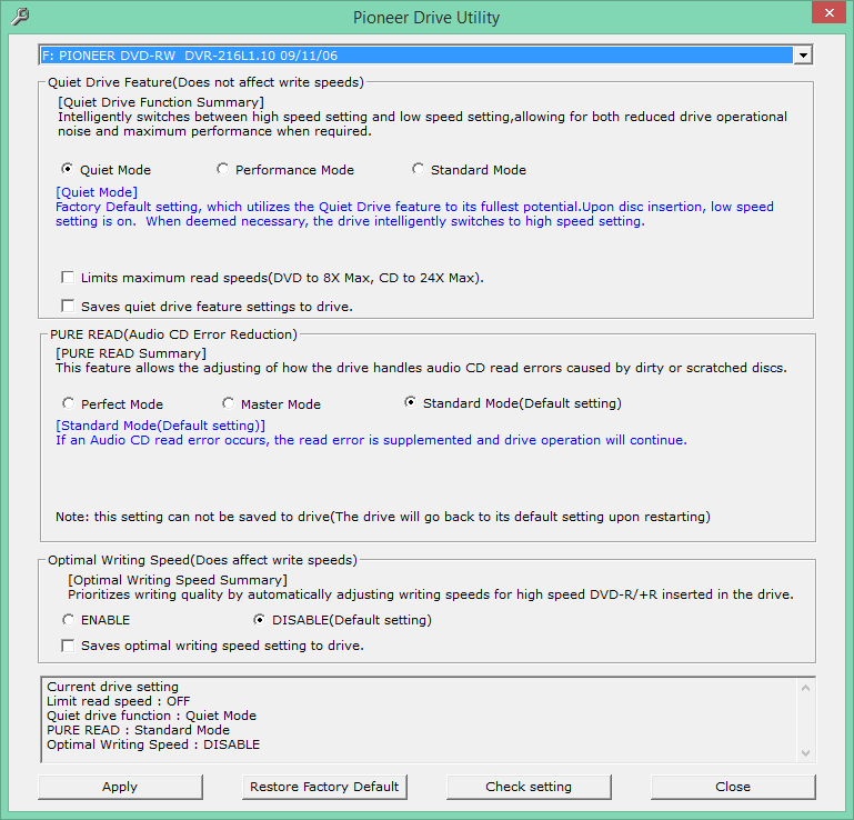

Standard Mode (Pure Read Off)
Master Mode
Perfect Mode

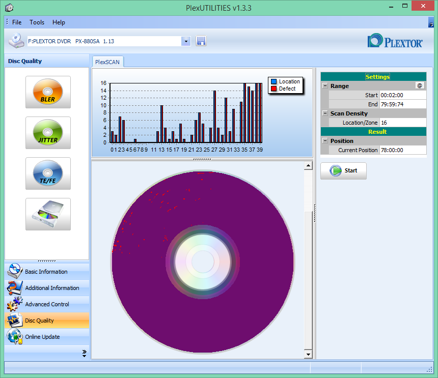

Do testu wykorzystano bardzo zniszczoną i porysowana mechanicznie płytę CD-ROM Audio.
Master Mode
Perfect Mode

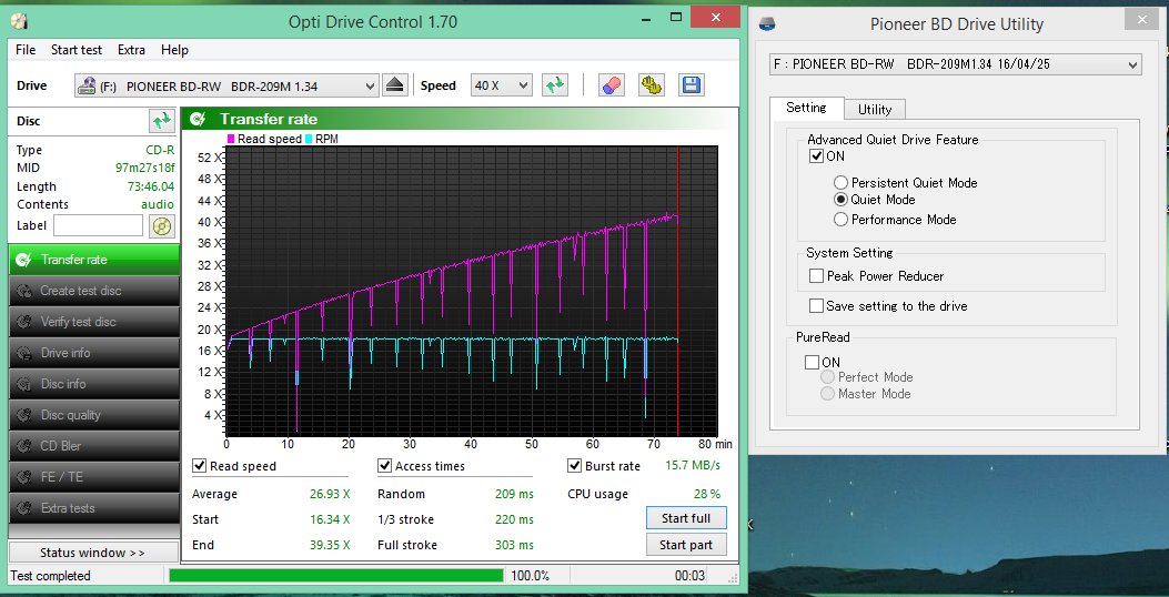

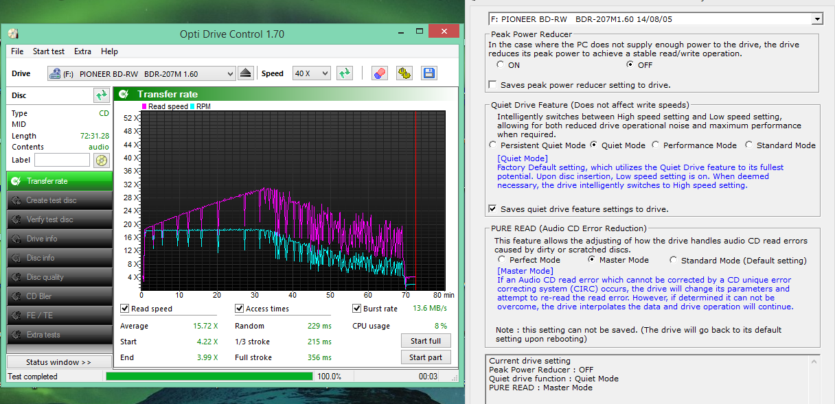

Pioneer BDR-207EBK PureRead 2+
Master Mode
Perfect Mode

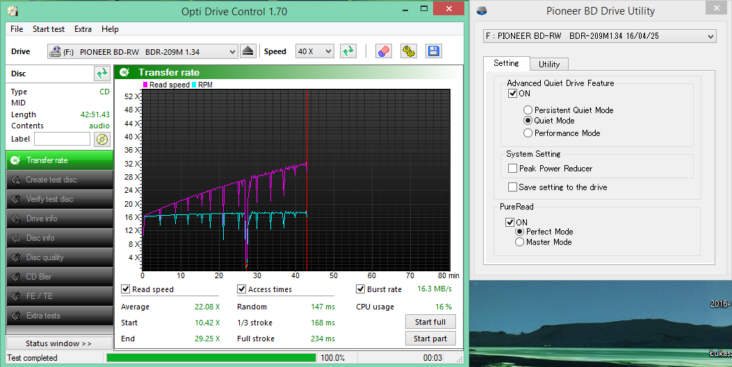

Master Mode
Perfect Mode
Stary 29.10.2016, 07:23   #8

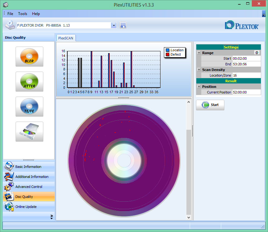

Ekstremalnie zniszczone w aucie nagrane CD-R Audio \ Pioneer DVR-S15J-SV -pierwsza generacja PureRead
Master Mode
Perfect Mode

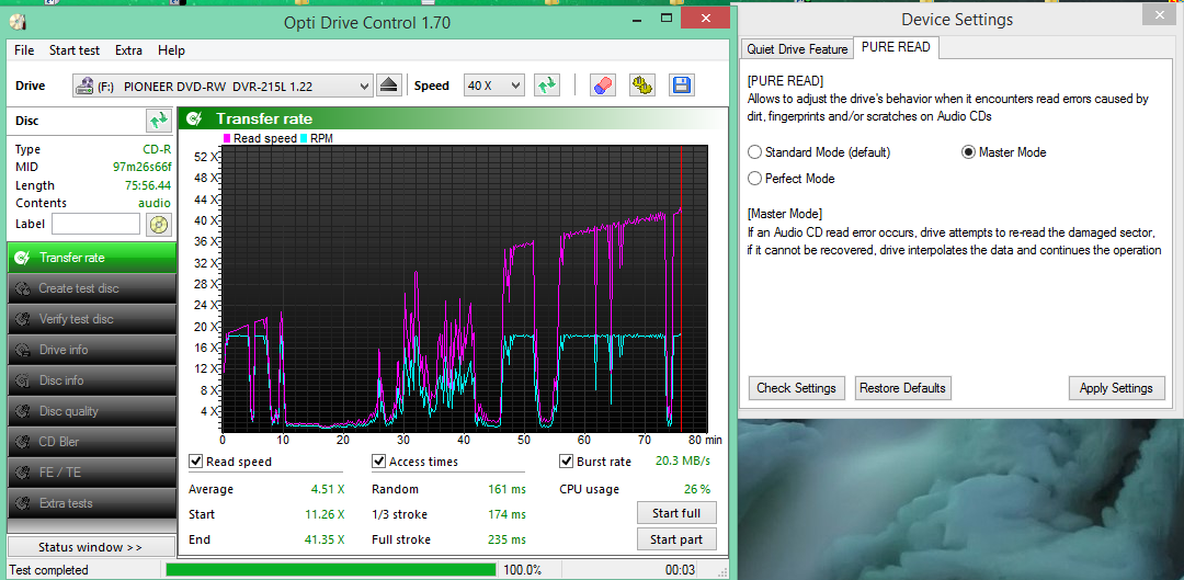

Pioneer DVR-S17J-SV Pure Read 2
Ekstremalnie zniszczone eksploatacją CD-R Audio
Master Mode
Perfect Mode

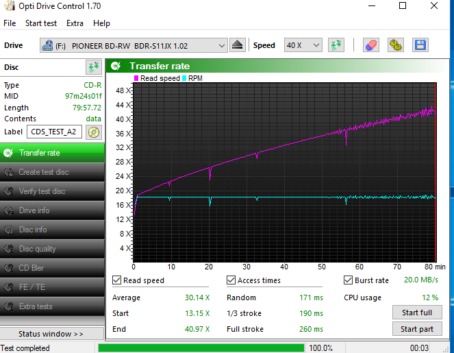

Pioneer BDR-S11J-X PureRead4+
Nośnik mocno porysowany wyciągnięty z archiwum .
Test PureRead4+ Real Time Pure Read
Perfect Mode
Master Mode
